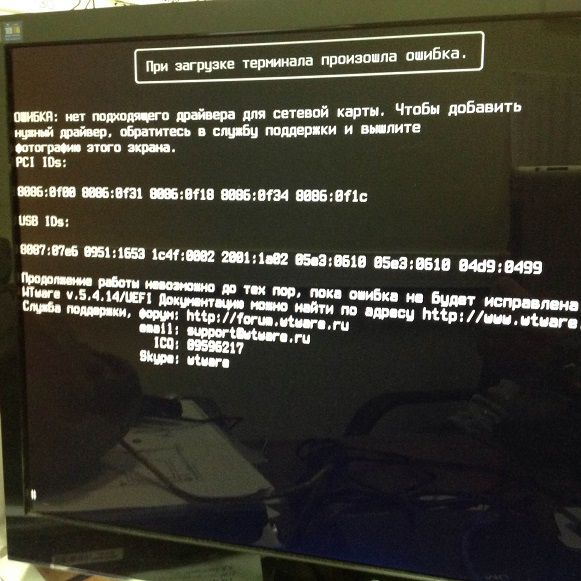

Добавьте, пожалуйста, поддержку данной сетевой карты. VID:PID 2001:1a02. Очень надо! Неттопы уходят с рынка, приходится переходить на compute stick, а там только USBшные карты можно подключать. По WiFi не предлагать :)

Погуглил, для инфы выкладываю:
http://www.linux.org.ru/forum/general/8687441
Re: Сетевая карта USB Dlink DUB-E100
Мне проверить не на чем, ни одной USB карты нет. Может затянуться...
Попробуй это: http://pxe.ru/files/testing/201602161811.zip
Если не поедет, хочу фотку экрана с ошибкой, и потом из командной строки
Ещё фотку. Потом Shift-PageUp, и ещё фотку.

5.4.14 выпадает стандартно на список устройств VID:PID.
