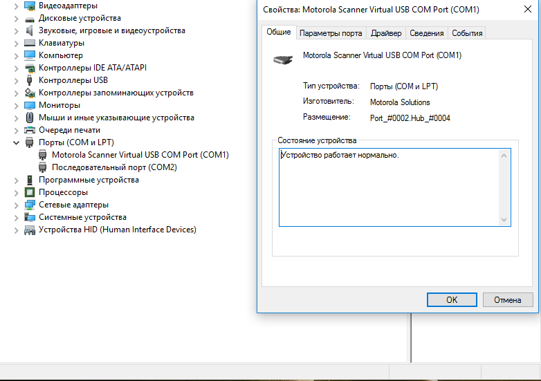

лог снял. сканер в режиме CDCaka писал(а): И ещё один эксперимент, чтоб быстрее шло, выше уже писал, уточняю, что следующий эксперимент про режим CDC. Файл отсюда:
http://pxe.ru/files/testing/201601251312.zip
записать на SD,
update: сканер запрограммировать в CDC,
загрузиться,
дождаться экрана "вход в виндовс",
подождать ещё минуту,
снять лог. Работать не будет, проверять работу не надо, надо только снять лог.
- screen_CDC_COM1.png (53.16 КБ) 82728 просмотров
- pi_log25.1.txt
- (24.43 КБ) 1792 скачивания
Re: Raspberry pi 2 + WTWare + usb scanner symbol
видеоролик, кстати, писался при подключенном сканере к raspberry. аналогичное поведение и на виндятине с установленным драйвером.aka писал(а):Охотно верю, что в режиме "эмуляция COM" сканер ругается, когда драйвер виртуального COM не запущен и порт не открыт. Надо чтоб драйвер стоял, устройство видел, и байтики из устройства был готов читать.
у нас тонких клиентов со сканером более 50 штук. все на виндятине.
raspberry привлек своими размерами
Ты же понимаешь, что драйвер для режима CDC и драйвер для Simple COM - это разные драйвера? При установке в Simple COM и подключении к виндятине драйвер на виндятине видит сканер, даёт ему virtual com, и при отключении сканера этот virtual com пропадает?Alazar писал(а):аналогичное поведение и на виндятине с установленным драйвером.
А в логе ttyACM0 появилось. Следующий файл:
http://pxe.ru/files/testing/201601252019.zip
Проверять со сканером в CDC. Загрузить малину, залогиниться, попробовать сканировать, сохранить лог.

Добрый день, хочу уточнить на малинке ls2208 в cdc работает, соответственно нужно понимать что на х86 тоже работает. Как проверю отпишу тут

[quote="timofeevvv"]Добрый день, хочу уточнить на малинке ls2208 в cdc работает, соответственно нужно понимать что на х86 тоже работает. Как проверю отпишу тут[/quote]
работает. проверено.
