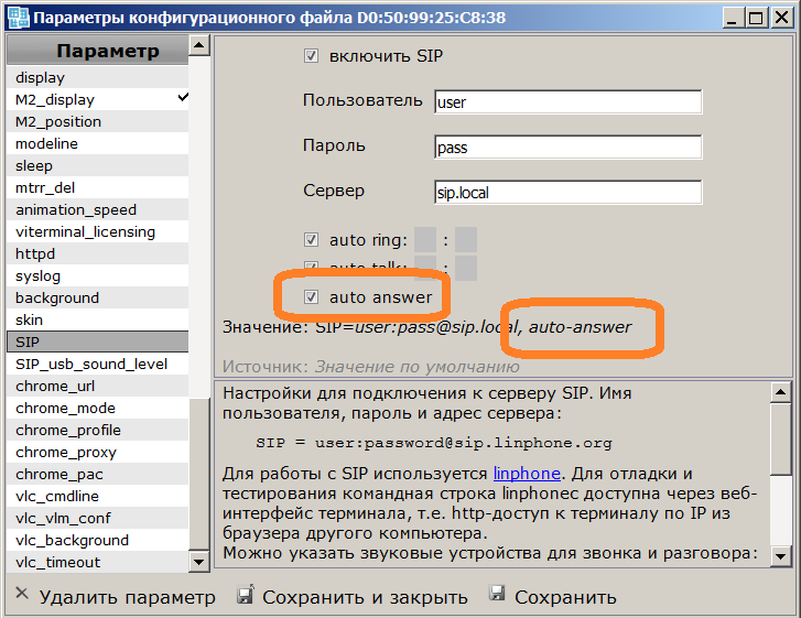

Подскажите можно ли сделать настройку для того чтобы встроенный сип клиент сам поднимал трубку при входящем звонке? Хотим реализовать запись разговоров через сип клиент, вместо проброса микрофона по рдп - т.к. качество звука плохое получается. Насколько пишут в инете у linphone есть опция снятия трубки. Если возможна реализация то через сколько ее можно ждать?

На картинке выделил.

Автоподнятие звонка работает. Но нет звука с микрофона в чем может быть проблема? Смотрел через веб, веб видит одну звуковую карту sound=on,hw:0:0 пробовал указывать ring:0:0, talk:0:0 - нет эффекта.
