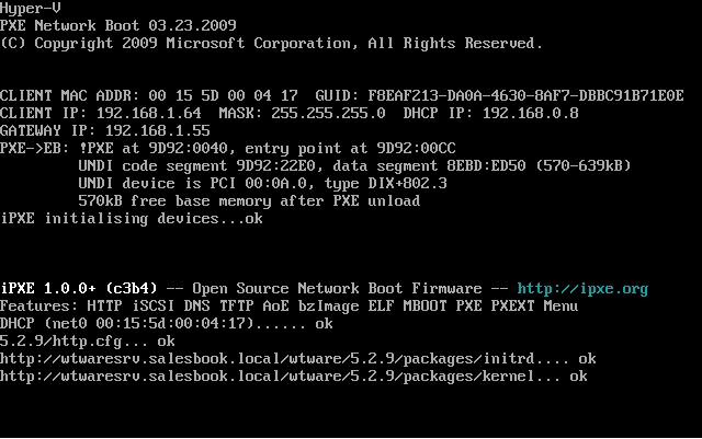

Добрый день! Решил задать вопрос тут :) Имеем втваре версии 5.2.9, настроенную как в прошлом году так и работающую :) Теперь сам вопрос, почему происходит зависание терминала при загрузке конфигурации, когда в конфиге http.cfg указано так:
initrd http://wtwaresrv.salesbook.local/wtware ... ges/initrd
boot http://wtwaresrv.salesbook.local/wtware ... ges/kernel root=/dev/ram0 quiet http=wtwaresrv.salesbook.local/wtware
если вместо http=wtwaresrv.salesbook.local/wtware прописать http=192.168.0.17/wtware то терминал подхватывает конфиг и грузиться нормально?
Re: Загрузка с http сервера
Сервер DNS не работает?
DHCP не отдаёт адрес сервера DNS?
VIGO
Сообщения: 45
Зарегистрирован: Вт сен 02, 2014 7:52 am
Сообщение VIGO »
Кокрас dhcp и dns рабочие, dhcp отдает адреса, если бы не отдавали терминалы бы вообще не могли бы грузануть initrd http://wtwaresrv.salesbook.local/wtware ... ges/initrd а так они его загружают норм но вот второй параметр не хотят только по ip видят ! прикладываю лог где укзан ип, лог где происходит ошибка когда указано имя и снимок терминала в момент выдачи dhcp!
log_error.txt
(28.39 КБ) 3618 скачиваний
log.txt
(35.02 КБ) 3774 скачивания
Поставь свежую версию втвари, да?
VIGO
Сообщения: 45
Сообщение VIGO »
:)) Чё-то боюсь, там всё доработки есть которые были в прошлых версиях? :) А то вдруг опять вылетит что нить ком-порты платы усб дрова ? :)
А кому сейчас легко? Я не смогу собрать 5.2.9 в точности как было, но с исправлением этой проблемы. Я могу сбрать только свежую втварь с исправлением этой проблемы, так что обновляться в любом случае придётся.
Ошибок в настройках я пока не вижу. Вроде бы втварь шлюз получает, и адрес DNS сервера получает, и адрес http сервера выделяет правильно, но потом:
[initrd] Failed to resolve "wtwaresrv.salesbook.local".
Снаружи всё выглядит хорошо, надо рыть втварь. Роется только свежая версия втвари, старая не роется.

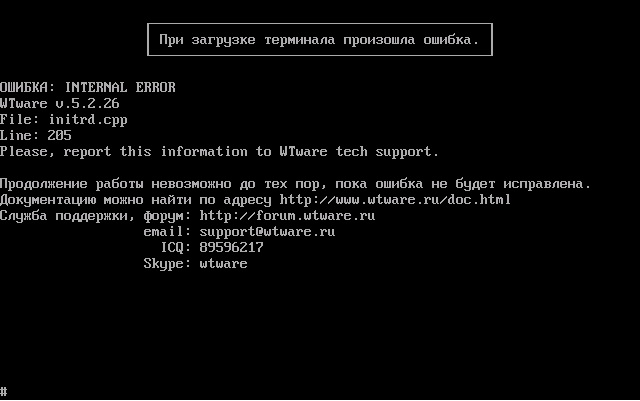

Добрый день! Снова прошло пол года нормальной работы решили добавить новый пк и опять ошибка загрузки, прошу помочь разобраться! :) Прикладываю лог терминала с ошибкой:
WTware v.5.2.27
File: initrd.cpp
Line: 222
Накатывать новую версию? :)
Скачал новую версию без утилит подсунул терминалу, ошибка тоже такая же, только номер другой:
WTware v.5.3.2
File: initrd.cpp
Line: 228
Лог приложил.
Жду комментов, судя по логам не может имя определить :)
Этот компьютер совсем не новый. Втварь его распознаёт как 486-й и включает "режим совместимости с антиквариатом". Проблема та же, что и пол года назад: не срабатывает DNS на таком раннем этапе загрузки. То, что было починено пол года назад для обычной работы, не работает в "режиме совместимости с антиквариатом".
Постарался исправить это в 5.3.4. Но там другой предзагрузчик для http. Надо http.cfg заново отредактировать, он другой, и произнести заклинание посильнее, чтоб поехало.

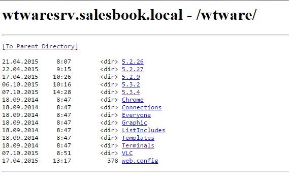

Либо втваре идёт не по тому пути, либо что-то другое :) Содержимое wtware на IIS тоже приложил!

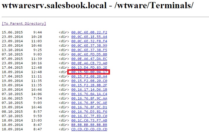

Также судя по логам тфтп мака 01-00-15-5d-00-04-17, у меня в терминалах нету, есть мак только 00-15-5d-00-04-17

Попробуй создай такой файл, пустой. Что будет?

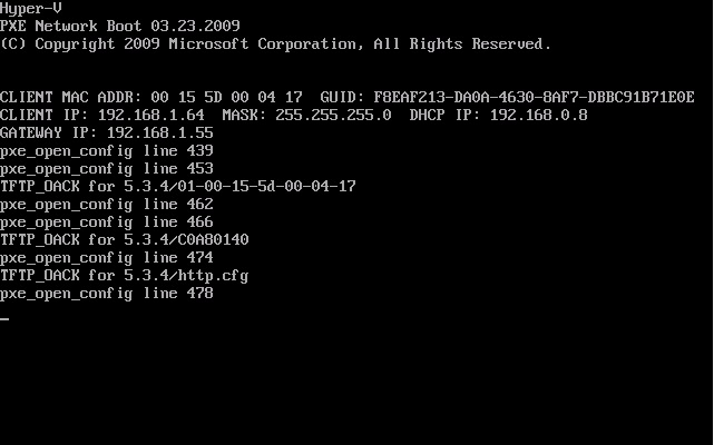

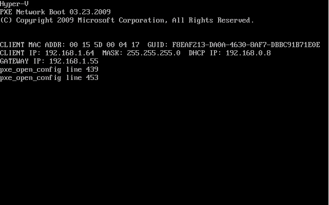

При создании файла 01-00-15-5d-00-04-17 начинает искать другие файлы в логе, не находит их также перебирает, потом загружается нормально! Лог приложил!

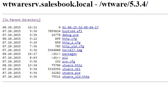

Оба записать вместо тех, что в дистрибутиве. ldlinux.c32 лежит в packages. И покажи фотку экрана, там должно быть больше букв.
Поменял файлы, лог вывалился, скрин ложу!
Если файла 01-00-15-5d-00-04-17 нету, также зависает при поиске, если файл 01-00-15-5d-00-04-17 есть также грузиться но подольше!
Ложу все скрины что надо будет пишите! :)
После замены! Без файла 01-00-15-5d-00-04-17

Явно втваре в начале ищет что-то не то :) Также приложил лог с загрузки этого терминала с разных версий 5.2.27, 5.3.4
Создал также пустой файл C0A80140, загрузка прошла быстрее :)

После замены! С файлом 01-00-15-5d-00-04-17

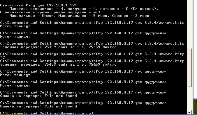

В той сети, где терминалы живут, есть хоть одна машина с виндовсом? Надо поставить на неё tftp.exe, клиент tftp. Он в виндовсе есть встроенный, но глубоко спрятан, надо в Control Panel/Programs and Features внимательно покопаться, гугл подскажет где.
И потом оттуда, с той машины, из командной строки виндовса выполни:
tftp.exe 1.2.3.4 get 5.3.4/wtware.http
Вместо 1.2.3.4 IP TFTP-сервера.
Файл есть, оно его должно скачать мгновенно.
И затем:
tftp.exe 1.2.3.4 get qqqq/wwww
Такого файла нет, оно должно так же мгновенно ответить, что файл не найден.
Если я угадал и вместо немедленного ответа "файл не найден" оно задумается надолго - на всякий случай проверь, что из одной сети с TFTP-сервером "файл не найден" придёт мгновенно, и чини маршрутизатор.
Заодно ещё один эксперимент: http://pxe.ru/files/testing/201510082133.zip
Те же два файлика. Но теперь запросов к лишним файлам не должно быть, должны скачиваться только ldlinux.c32 и http.cfg. Так лучше станет?

С этим всё разобрался
aka писал(а): Такого файла нет, оно должно так же мгновенно ответить, что файл не найден.
Из внутренней сети отлуп происходит быстро, из другой тормоз так и есть! Между сетями ISA Server маршрутизатор, между сетями полный доступ, странно почему происходит затык и где он :) И вопрос почему на версии 5.2.27 такого не происходит отлупа, всё проходит норм ?

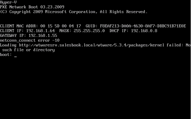

Грузиться начал, но загрузка происходит через раз, раз грузиться, на след. ошибка, скрин приложил. В логе всё нормально, его тоже приложил!

Скрин
Скрин
Снеси эту ИСУ. Она плохая.
TFTP отработал, всё что нужно скачалось, больше в его логах интересного не будет. Дальше начинается HTTP.
netconn_connect_error -10 оно пишет, если указываешь ip которого нет. У неё не получилось установить TCP/IP соединение с HTTP-сервером, до запроса файла дело не дошло.

VIGO писал(а):Если указать ип адрес тоже происходят затупы, не понимаю нечего
Потому что проблема не в DNS. DNS отрабатывает. Проблема в подключении к HTTP.

Убрал стало удобнее на много, вообщем происходит затык на загрузке ядра, причём обращение к хттп в логах иис7 нету нечего, боюсь проблема в wtware.http (Syslinux), т.к. терминалы на 5.2.27 iPXE норм грузяться хоть 100,200 раз! Поставлю Wireshark поснифю сеть и дам попозжа ответ! :) Автор будут мысли пишите, всё равно мне кажется как-то сыровато чуток :)

quality
Сообщения: 38
Зарегистрирован: Пт ноя 08, 2013 11:50 am
Сообщение quality »
aka писал(а):quality
Кто такой "пакет" и зачем он оставлен тот же? Файл ldlinux.c32 лежит в packages/, и он должен быть доступен по TFTP именно по тому пути, по которому он лежит в нашем дистрибутиве.
Папка packages и pi2 от версии 5.3.4, а файл wtware.http от версии 5.3.2. С файлом wtware.http от версии 5.3.4, не работает, и ругается на ошибку ldlinux.c32. терминал грузится по HTTP.
quality писал(а):Папка packages и pi2 от версии 5.3.4, а файл wtware.http от версии 5.3.2. С файлом wtware.http от версии 5.3.4, не работает, и ругается на ошибку ldlinux.c32. терминал грузится по HTTP.
1. Сотри всё.
2. Поставь свежую версию.
3. Фотки экрана с ошибкой свежей неиспорченной (неиспорченной - это такой, которая лежит у нас ан сайте, в которой никакие файлы ни на что постороннее не заменялись) версии в студию.
VIGO писал(а):Остановил на том же сервер где стоит втваре, запустил на нём же tftpd, на сервере один интерфейс 192.168.0.17, маршрут в сеть 192.168.1.0\24 происходит через шлюз 192.168.0.55, на котором поднята ИСА! Отлупы проверял из сети 192.168.1\24 в частности на виртуалке на которой фаейра ни какого нету, ип 192.168.1.69, в логе есть. Со встроенным тфтп отлуп затягивается через tftpd происходит сразу! После возврата к встроенном отлуп также долгий! Лог положил который работает со вчера, сегодня с этого tftpd грузяться и основная сеть, в нём же опять от 192.168.1.69 проверил отлупы! Включил встроенный тфтп опять задержки, лог встроенного приложил! Также приложил скрин как происходит отбой в консоле клиента. Где "истёк таймаут" это работает встроенный тфтп, где "Ошибка на сервере: File not found" это работает tftpd.
Вот это очень интересно. Сними пожалуйста вирешарком два обмена. С втваревым tftp и с tftpd. Мне четыре пакета надо: запрос, отлуп втваревого, такой же запрос, отлуп tftpd. Только не текстом, а в родном вирешарковом формате, вроде pcap расширение получается. Буду байтеги сравнивать.
VIGO писал(а):потом происходит затуп, прикладываю лог акулы + скрин когда видно происходит затуп.
Добавил лог где видно что первый раз терминал отправляет запрос удб, второй раз нет
Не вижу затуп.
Также не вижу TFTP трафика.
Никакого отношения к загрузке по HTTP не имеет совершенно левый UDP пакет втваревого броадкаста. Никакой втвари там ещё нет, там обычный pxelinux должен стучаться к HTTP серверу по TCP на 80-й порт. Никакого HTTP нет ни в тексте, ни на скрине.
Вопросы для дальнейшего размышления:
Где стояла машина, на которой делался сниф? Где она должна стоять?
Где TFTP траффик в снифе?
Где запрос к DNS в снифе?
Где запрос к HTTP в снифе?
