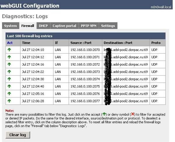

Сеть за НАТом, а там на другом конце тоже НАТа стоит, но порт 69 пробрасывается на TFTP сервер.
Тут даже есть скрин логов с файрвола, о том что запрос вроде как даже и уходит с компа на внешний сервер
- !!!m0n0-log.jpg (69.19 КБ) 53800 просмотров

более того, ушедшие пакеты доходят на ADSL мопед на том конце линии, что им и фиксируется в логах, а в ответ ничего не уходит.
Точнее пакеты уходят через ADSL модем на маршрутизатор. на котором собственно и поднят TFTP сервер.
Но на маршрутизаторе я не могу включить логгирование и посмотреть что происходит дальше.
