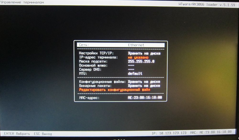

После прошивки оригинальной прошивки с добавленным кодом WTware на экране устройства должно появиться примерно такое меню:
Укажи IP адрес этого терминала. Не терминального сервера! Адрес, который должен использовать терминал для себя. Затем перейди к редактированию конфигурационного файла:
Самый простой конфигурационный файл состоит из одной строки "server=10.1.1.80". Вместо 10.1.1.80 надо подставить IP адрес терминального сервера. Тот же адрес, который указывается в виндовсе при подключении к удаленному рабочему столу в mstsc.exe:
Для начала этого хватит. Сохраняй конфиг кнопкой F2, выходи из меню кнопкой Esc, и на экране должно появиться приглашение для входа на сервер.
