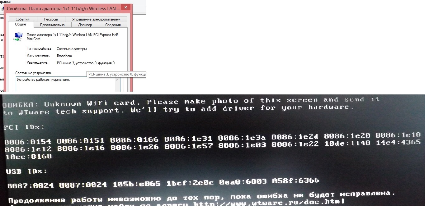

Новая железяка - ноутбук Lenovo B590, с неведомой для wtware Wi-Fi картой.
Фотку экрана прикрепляю.
Далее при переходе на 5.2.14 глюк вроде не проявлялся. Специально для интереса проверял.
Но сейчас другая проблема возникла, тут без Вас точно ничего не получится.

Попробуй пожалуйста это: http://pxe.ru/files/testing/201412150508.zip
Драйвер новый, может не взлететь. Если не взлетит, то после ошибки оно вывалится в командную строку. Из командной строки надо запустить команду:
Затем фотки мне на aka@pxe.ru
На боевую машину ставить осторожно, имея под рукой дистрибутив от 5.2.14 чтоб быстро переставить поверх, если что посыпется.

не пошло.
И фотоаппарат не взял с собой. Может этот файл на загрузочную флешку с wtware как-то скопировать?

Re: 5.2.10 не видит невидимые SSID
Упс. Опшибка вышла. Попробуй вот этот файлик на флешке заменить:
http://pxe.ru/files/testing/201412151658.zip

Не работает...
Опять фоткать?
Опять фоткать?
Да. Самый последний экран для начала, Shift-PageUp не нажимай.

гружу Ubuntu, чтобы подсказать тебе какой драйвер прикручивать.
Вот дела! Не видит Ubuntu этой карты Wi-Fi...
Судя по всему, в последний раз ты попытался подсунуть драйвер BCM4365
У меня в винде вот такая ифа по этой карте:
Строгое имя узла драйвера -
oem20.inf:bbe15847960d9523:BCM43XNG_NT62:6.30.59.26:pci\ven_14e4&dev_4365
Винда использует этот драйвер: bcmwl63a.sys
Драйвер запустился, железку нашёл. Но почему он назвал интерфейс eth0?
http://pxe.ru/files/testing/201412152049.zip
Если не взлетит, попробуй из командной строки три буквы:
log
И Enter. Может, получится на флешку скинуть.
МЯУ !!!
Взлетело!
За идею слова из трех букв (я про "log", а не про то, что многие подумали) очередные ловцы багов в Wtware, не вооруженные фотоаппаратами, будут долго благодарить злого рыжего кота Азраэля.
Проверить, к сожалению (или к счастью), пока не удалось.
К сети невидимой я подключился, но вот в списке доступных сетей я ее не увидел. Дежавю?
Невидимой сети нет в списке найденных (=видимых) сетей. Действительно, почему её там нет?
Лог пришли после успешной загрузки и подключения к терминалке по WiFi.

Поставь это поверх, а то в той сборке толстый глюк нашли: http://pxe.ru/files/testing/201412181119.zip
Лог хочу чтоб посмотреть, как себя чувствует драйвер wifi. Я этот драйвер в работе не видел никогда, у меня таких карт нет, надо же посмотреть, как оно. И про строки на экране, и про USB 3.0 без лога тоже ничего сказать не могу. Вообще-то сообщения о работе каких-то USB 3.0 контроллеров давным давно были. А разъемы сами живые? В биосе не отключены? Железка, которую подключаешь к USB, не боится USB 3.0?
