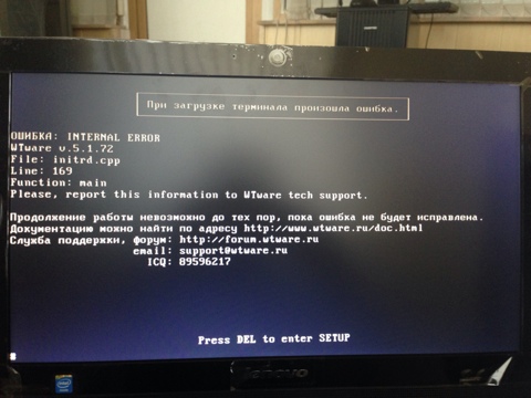

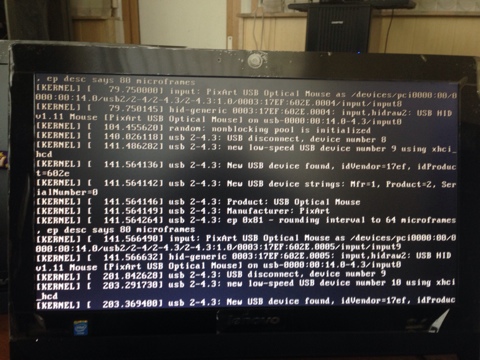

на последней версии скачаной при загрузке написано
wtware версия 5.1.66 почему так ?
file: initrd.cpp
line: 169
function: main
ставим на моноблок lenovo c260
проц Intel Pentium J2900
Объем оперативной памяти
4GB
Тип видеокарты
интегрированный
Графический процессор
Intel HD Graphics
фото лога прикрепил

big_beta писал(а):на последней версии скачаной при загрузке написано
Потому что на том, с чего ты загружаешь, записана 5.1.66. Ты с чего загружаешь?

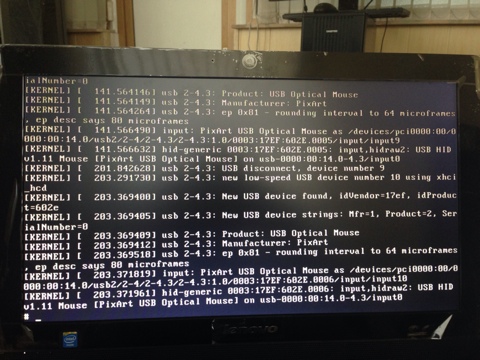

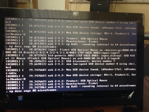

вот новые фото с правильной версией

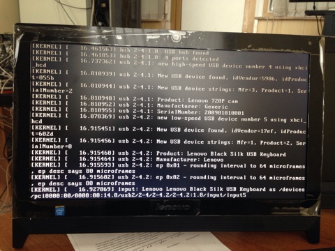

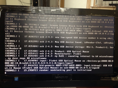

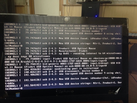

и еще пара
Сообщения: 12279
Re: 5.1.72 ошибка INTERNAL ERROR (моноблок Lenovo c260)
Ошибка означает "не могу прочитать диск, с которого надо загружаться". Ты загружаешься с USB флешки, а не USB сидирома, не USB жёсткого диска?
В логе сплошная ругань. Оно подключает и сразу же отключает мышь, жалуясь на какие-то непонятные слова из магии ядра. Вполне может быть, что диск оно не види сиз-за этого. Меры лечения: БИОС обновить, настроки БИОСа сбросить в значения по умолчанию, если не поможет - попробовать для эксперимента отключить мышь и посмотреть, что быдет дальше.
