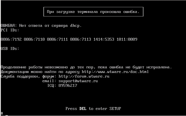

Добрый день! Какой месяц бьюсь с проблемой загрузки терминала из удаленной сети! Есть удаленная сеть подключенная через роутер, в локальной сети всё работает на ура, из удаленной не хочет, долго грузиться терминал и потом выдает ошибку что нету ответа от dhcp сервера, хотя на самом деле ип-адрес прилетает, обращение к tftp серверу происходит, после загрузки загрузчика терминал тупит и вываливает такую ошибку! Где копать причину помогите пожалуйста, в виде пограничного сервера используется ISA Server 2006? Могу приложить дам сети в момент загрузки?

> Как определили, что "ип-адрес прилетает".
при включении пк и загрузки через сеть, выходит ip-адрес, с настройками default getway, dns, dhcp-сервера
после чего происходит обращение к tftp серверу и после этого начинается тупизм терминала, после чего выходит ошибка, которую я писал выше, если поменял слова местами то суть не изменилась, скрин приложил.
Версия wtware 5.2.2
Лог tftp сервер приложить не смог, т.к. когда жмёшь кнопку сохранить что-то делает, но лог ни где не появляется, а в поле логирования не выделяется нечего. Могу сказать одно что в логе видно как терминал перебирает файлы и много чего не находит, но не загрузчиков, их он все проглатывает!

Это hyper-v legacy адаптер, не? Опять же судя по скриншоту.aka писал(а):практически у этих DECchip/tulip временами были проблемы с драйверами
Re: Загрузка терминалов с разных сетей
Точно. 1414:5353 это видеокарта Hyper-V, у неё не было физического аналога. И эта виртуальная машина тоже сидит в той же подсети, что и терминалы, и выдаёт на экран такую же ошибку, что и терминалы?

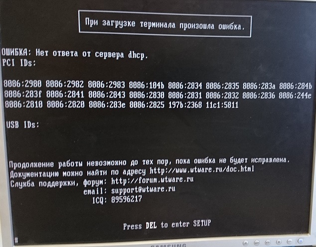

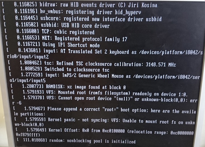

Виртуальная машина в той же подсети что и обычные терминалы и ошибка такая же! Скрин приложилaka писал(а):Точно. 1414:5353 это видеокарта Hyper-V, у неё не было физического аналога. И эта виртуальная машина тоже сидит в той же подсети, что и терминалы, и выдаёт на экран такую же ошибку, что и терминалы?

Если пинги идут, значит с сетевой картой и драйвером сетевой карты всё хорошо.
Выходит что ответа DHCP действительно нет, либо втварь его этот ответ не понимает. Второе вполне возможно, мы сами никогда не тестировали втварь с dhcp relay.
Покажи лог. Лог придётся снимать фотоаппаратом. После ошибки оно вывалится в командную строку. Из командной строки надо запустить команду:
Затем нажать Shift-PageUp. Оно прокрутит вверх. Опять сфотографировать экран. И так раз пять.
Затем фотки мне на aka@pxe.ru

Скрины сделал отправил на почту, вышло около 40штукaka писал(а):Если пинги идут, значит с сетевой картой и драйвером сетевой карты всё хорошо.

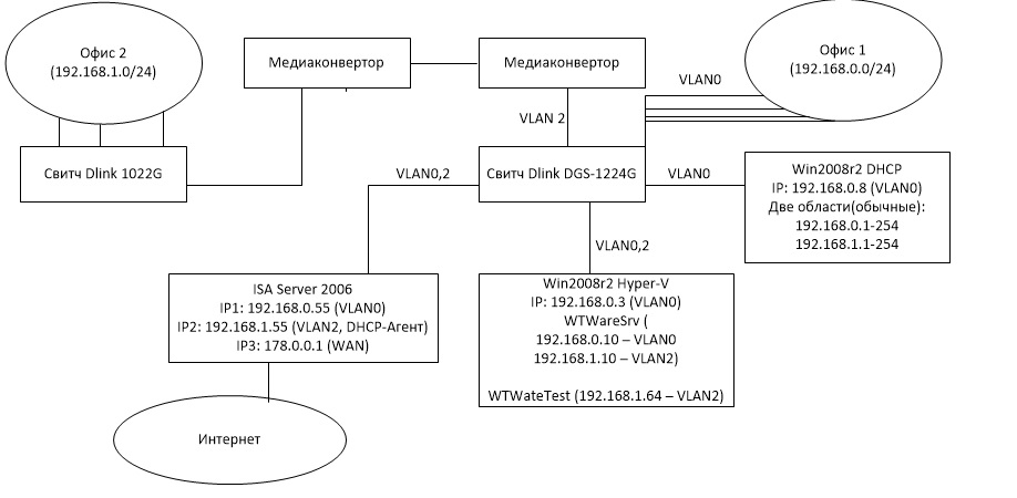

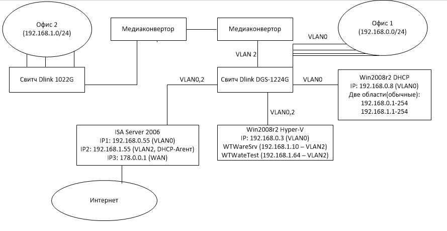

Схему нарисовал как никакую, приложил, будут вопросы задавайтеRushmore писал(а):Втварь через DHCP relay работает замечательно. Есть даже DHCP relay поверх OpenVPN туннеля, тоже всё работает. Правда, релей линуксовый (dhcp-fwd), но сам DHCP сервер виндовый.aka писал(а):Выходит что ответа DHCP действительно нет, либо втварь его этот ответ не понимает. Второе вполне возможно, мы сами никогда не тестировали втварь с dhcp relay.
VIGO
Разрисуйте схему вашей сети поподробнее, какое оборудование используете? Какие коммутаторы и роутеры?
Дефолтовый маршрут в сетях 0.0 (192.168.0.55), 1.0 (192.168.1.55), т.е. всё идёт через ISA Server, доступ между сетями полный, нету ни каких ограничений
И товарищи давайте уже разберёмся а то с втваре мачаюсь уже не первый месяц такая бадяга была и на старых версиях, но т.к. старые версии были старые, думал может выйдет новая всё решиться, вышла новая а грабли такие же
- Схема
- lan.jpg (69.34 КБ) 100025 просмотров

Мне кажется, проблема у вас в конфигурации ISA сервера.
Во-первых, я рекомендую две ваши подсети связать через роутинг, без NAT. Для этого:
1) включить галку "Enable IP Routing" (Configuration/General/Configure IP Protection/IP Routing)
2) создать правила для ваших обеих внутренних сетей (Configuration/Networks/Network Rules). Добавить симметричные правила для обеих подсетей и установить между ними Relation в значение "Routing" (по умолчанию делается NAT). Это позволит вам разгрузить процессор на сервере от лишней работы.
Во-вторых, необходимо сконфигурировать DHCP Relay и правила так как в этой статье. Вместо LAN у вас будет сеть 192.168.0.0 (там где расположен DHCP сервер), вместо DMZ будет сеть 192.168.1.0. В свойствах DHCP relay интерфейса рекомендую опцию "Boot threshold (seconds)" установить в ноль.
Должно все заработать. Удачи!

Что означает этот Boot threshold?
Втварь в логе говорит, что ни одного ответа DHCP она не получила. Вообще никакого ответа, полная тишина.
Загрузчик из сетевой карты свой ответ DHCP получает и "из логов tftp видно что идёт переборка файлов" это дело рук загрузчика из сетевой карты. Он запускает втварь, втвари тоже нужен ответ DHCP. Вот этого, второго ответа не приходит, втварь игнорируют

Судя по вашей схеме, у вас TFTP сервер находится в первой подсети (WtwareSrv 192.168.1.10 - это не оно?)

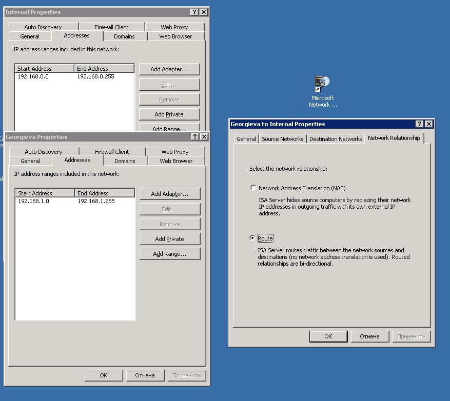

У вас точно отношения между сетями Routing, не NAT? Покажите "Configuration/Networks/Network Rules" с ISA сервера.
И покажите логи с TFTP сервера.
Скрин приложил и лог.Rushmore писал(а):У вас точно отношения между сетями Routing, не NAT? Покажите "Configuration/Networks/Network Rules" с ISA сервера.
- WTware_00.15.5D.00.04.17_2014-09-04_17-24-16.txt
- Лог тфтп
- (115.61 КБ) 1644 скачивания
- ИСА
- Безымянный.jpg (127.02 КБ) 100013 просмотров

А есть зеркальное правило "Internal to Georgieva", чтобы обратно тоже route делать? Хотя вроде как не надо, судя по документации. Обратное правило неявно подразумевается, если Routing.
А нет ли у вас часом в сети WDS сервера?
Вот у Маркса насчет boot threshold именно так и сказано. Я выставляю всегда в "0" и не парюсь.

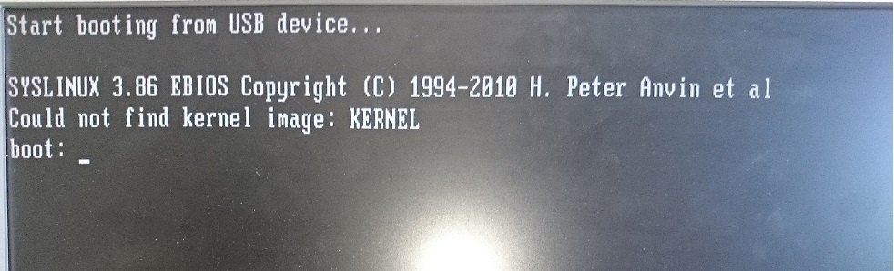

Сейчас попробую машину через flash-загрузить посмотри грузанётся ли!Что-то Маркс недоговаривает. А если втварь с диска запускать, но указать получать IP по сети, чтобы первый же запрос к DHCP был не бутромный, а втваревый, - тогда с настройкой boot threshold по умолчанию втварь ip себе получит?

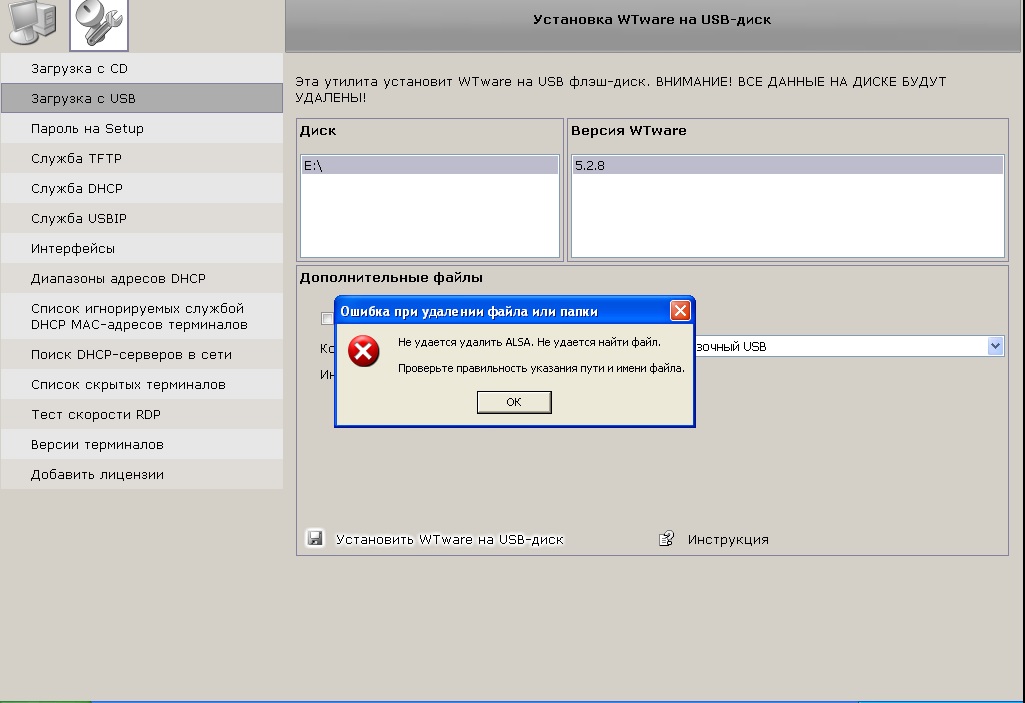

Опробывал загрузку с flash, создать образ не смог, прога вываливает кучу ошибок, скрин приложил! Создал образ iso, попытался его записать на flash, он грузиться не стал с него ошибка тоже, скрин приложил! Загрузился с образа CD через образ, терминал нормально запустился из удаленной сети взяв конфигурцию с tftp!
Разработчики у вас везде траблы с прогой, вы её проверяете вообще и исправляете ошибки?
- USB(CD)
- DSC_0153.JPG (130.44 КБ) 99992 просмотра
- USB
- Безымянный.jpg (120.49 КБ) 99992 просмотра

В общем, похоже сквозь ISA server трафик TFTP пробросить невозможно. Тут все дело в динамических портах. Народ в свое время тоже бился, бестолку.
Либо оставляйте как сейчас у вас настроено, по одному адаптеру в каждой сети, либо ставьте роутер между сетями (коммутаторы 3-го уровня как правило поддерживают маршрутизацию между VLAN), либо обновляйтесь до ForeFront TMG. Там есть встроенный хелпер (app filter) для поддержки TFTP. Правда, законного способа обновиться у вас уже нет, т.к. MS полностью выпилила из продуктовой линейки семейство ISA/TMG. Продукт больше не продается, осуществляется только поддержка.
На самом деле грешил на ISA много и эту статью тоже читал, походу придётся оставлять по интерфейсу в каждой сети, другого выхода нетуRushmore писал(а):В общем, похоже сквозь ISA server трафик TFTP пробросить невозможно. Тут все дело в динамических портах. Народ в свое время тоже бился, бестолку.

Поставь втварь заново, поверх.VIGO писал(а):Опробывал загрузку с flash, создать образ не смог, прога вываливает кучу ошибок, скрин приложил!
Такая ересь не должна работать.VIGO писал(а):Создал образ iso, попытался его записать на flash, он грузиться не стал с него ошибка тоже, скрин приложил!
IP получила у DHCP?VIGO писал(а):Загрузился с образа CD через образ, терминал нормально запустился из удаленной сети взяв конфигурцию с tftp!
Не у насVIGO писал(а):Разработчики у вас везде траблы с прогой, вы её проверяете вообще и исправляете ошибки?
Ставил новую старую, всё равно одна ошибка, даже на чистую машину такая же еруднаПоставь втварь заново, поверх.
Писал через ultroiso, как образ !Создал образ iso, попытался его записать на flash, он грузиться не стал с него ошибка тоже, скрин приложил!
ПолучилIP получила у DHCP?
Чудеса. Оно удаляет файлы с флешки. Просто удаляет всё что там есть перед тем как записывать. Флешка не защищена от записи? На флешке один раздел? Флешка обычная, безо всяких паролей и прочих умничаний? Вручную эти файлы удаляются? C другой флешкой такие же чудеса?
DHCP сработало если это был первый запрос. Значит DHCP в втвари нормальный, это у ISA проблема со вторым запросом, идущим почти сразу после первого.
Нет не защищена, опробывано на 3 шт.! Один раздел фат32, без всяких умничаний.aka писал(а):Чудеса. Оно удаляет файлы с флешки. Просто удаляет всё что там есть перед тем как записывать. Флешка не защищена от записи? На флешке один раздел? Флешка обычная, безо всяких паролей и прочих умничаний? Вручную эти файлы удаляются? C другой флешкой такие же чудеса?
Я думаю не в исе проблемы, а всё таки в загрузчике, т.к. в снимках сети видно что ответы прилетают со всеми параметрами, а терминал их почему то не принимает и тупит и просит и просит и просит! Вот лог:aka писал(а): DHCP сработало если это был первый запрос. Значит DHCP в втвари нормальный, это у ISA проблема со вторым запросом, идущим почти сразу после первого.

Пока работаем с нескольками интерфейсами сервера втвари на разные сети (благо виртуалка хоть сколько сетевок могу запихать)!
Всем большое спс, кто разбирался в проблеме!

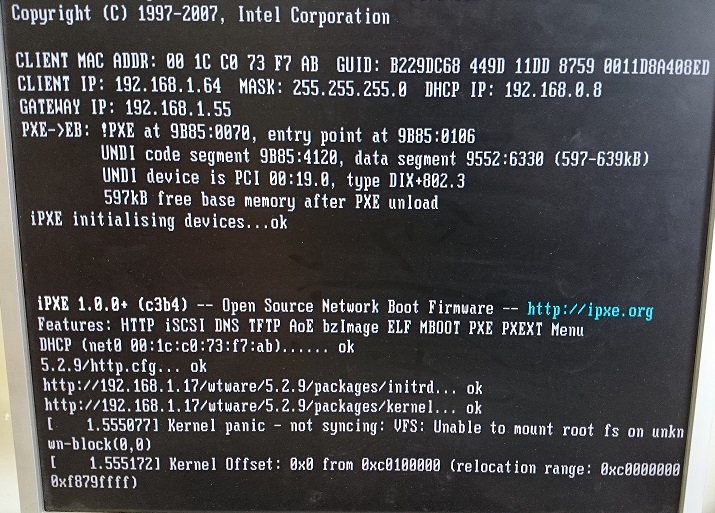

закоментил бут, изменил строки вот на что
initrd http://192.168.1.17/wtware/5.2.9/packages/initrd
boot http://192.168.1.17/wtware/5.2.9/packages/kernel root/dev/ram0 quiet http://192.168.1.17/wtware/
После поправил конфиг вот на что
boot http://192.168.1.17/wtware/5.2.9/packages/kernel root/dev/ram0 http://192.168.1.17/wtware/
Потом позже дописал что ты писал
random: nonblocking pool is initializedИли оно зависнет когда уже ядро начнёт писать много букв?

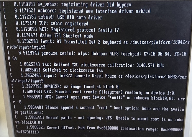

- Фото 2
- DSC_0159.JPG (190.34 КБ) 99942 просмотра
- Фото 1
- DSC_0158.JPG (217.47 КБ) 99942 просмотра
Последнюю строчку надо писать так (обратите внимание на выделенное красным):
"...А настоящий врач должен быть еще и внимателен..." (c)boot http://192.168.1.17/wtware/5.2.9/packages/kernel root/dev/ram0 quiet http=192.168.1.17/wtware
Rushmore писал(а):Последнюю строчку надо писать так (обратите внимание на выделенное красным):"...А настоящий врач должен быть еще и внимателен..." (c)boot http://192.168.1.17/wtware/5.2.9/packages/kernel root/dev/ram0 quiet http=192.168.1.17/wtware
- Фото
- DSC_0160.JPG (196.62 КБ) 99941 просмотр
У нас здесь съезд невнимательных врачей?
aka писал(а):У нас здесь съезд невнимательных врачей?
Ну что грузанулся терминал очень быстро сек в 10 наверное

Так что изменилось, после чего загружаться за десять секунд стало?

Попробуй ничего вокруг не меняй, только в http.cfg верни вё как было: закомментируй строки initrd и boot, и добавь строку с одним словом wtware-boot. Тормоза вернутся?VIGO писал(а):Ну в принципе как говорили так и сделал в конфиге http прописал параметрыaka писал(а):Так что изменилось, после чего загружаться за десять секунд стало?
Вернул, виртуальная машина поднилась быстро, обычный пк нет завис!aka писал(а):Попробуй ничего вокруг не меняй, только в http.cfg верни вё как было: закомментируй строки initrd и boot, и добавь строку с одним словом wtware-boot. Тормоза вернутся?VIGO писал(а):Ну в принципе как говорили так и сделал в конфиге http прописал параметрыaka писал(а):Так что изменилось, после чего загружаться за десять секунд стало?
Чудеса. Не могу объяснить это зависание.
У меня кстати тоже по HTTP грузится только если прописать отдельно initrd и boot.
wtware-boot тоже виснет.
