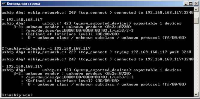

Re: Сканер Metrologic MS5145 USB
1. Если пишу в свойствах shared_usb = 0c2e:0700 то на сервере ничего не не появляется, однако в логе при этом есть строчки:

2. а при указании в конфиге shared_usb = server:192.168.168.200, 0c2e:0700 на сервере появляется устройство "USB Device over IP", в логе WTUSBIP:
Action: add, ip 192.168.168.117, bus 3-3.
Bus 3-3 at 192.168.168.117 attached to usbvbus port 1.

при использовании USBip вручную ничего не происходит, я поставил драйвер на произвольную машину в сети, не на сервер.
в конфиге написал shared_usb = 0c2e:0720 - код режима bi-direction, и на этой машине выполнил usbip.exe. эффекта никакого.
скрин прилагаю
скрин прилагаю

0c2e:0720 это то что надо! это bi-direction режим
0c2e:0700 это uni-direction режим

Фигасе. Я этот драйвер видел пару лет назад. Ты первый, кто заметил, что железка может менять USBID.k_quiet писал(а):0c2e:0720 это то что надо! это bi-direction режим
Драйвер старый. Ядро с тех пор изменилось. Я его собрал, но большого оптимизма оно мне не внушает. Вот, попробуй: http://pxe.ru/files/testing/201010271517.zip
В конфиге: com1=usb-serial
Версия НЕ боевая, включено много логов. Просто попробуй запустить и отсканировать пару кодов, сохрани лог и пришли на aka@pxe.ru. Если поедет - соберу боевую версию.

Столкнулся с той-же моделью сканера штрих кодов, судя по тексту в данном топике решение было найдено, только непонятно как все-таки этот сканер заработал.
Установлен Wtware 4.9.28 (с 4.9.27 отсюда эффект тот-же).
В настройках serial = com1(usb)
Подключаю сканер, в логах терминала, пишется что сканер обнаружен, только вот в net use тишина, и ни одного проброшенного устройства нет.
В 1С при попытке использования COM1 в качестве девайся вываливается ошибка. При подключении сканера штрих кодов напрямую, все прекрасно работает.
Единственное постоянно валится ошибка worker_IRP_MJ_CREATE:, описание которой мне найти не удалось.
Заранее благодарен.
Лог с терминала (несколько раз подключал/отключал сканер):

Когда оно пишет в логе:
Настрой сканер так, чтобы в логе было 0720. Переименуй порты на сервере, в методичке втвари про параметр serial= написано. Научись перенаправлять сканер через mstsc.exe, чтобы точно знал, как проверять. Подключи сканер. Загрузи терминал. Не отключай сканер. Проверь. Если не работает - опиши, как именно проверяешь.
Это наверное эмуляция клавиатуры, ком-порт из этого пробрасываться не будет.[KERNEL] usb 2-1: New USB device found, idVendor=0c2e, idProduct=0200
Это вполне ком-порт через usb, втварь это должна понимать.[KERNEL] usb 2-1: New USB device found, idVendor=0c2e, idProduct=0720
