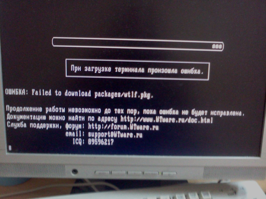

Ошибка следующего характера- Стоят тонкие клиенты , грузятся по сети с сервера 2008 r2 enterprise, на сервере поднят DHCP ( vm ware dhcp Отключен) и все то дело работало да перестало)
пишет- failed to download packages/wtlf.pkg НО! 5 т.клиентов работает без проблем, а 3 перестали! Все сидят в одной сети. На сеть грешил , но недолго хоть эти 3 машины и стоят за "тупым" хобом т.к. сеть исправна соседние машины работают по rdp , пакеты бегают без потерь... Как лечить ? Если нужно выложу логи.

- IMG_20130530_124417.jpg (153.41 КБ) 18436 просмотров

Найти и убить второй dhcp.
Re: ошибка при pxe загрузке
нет тут второго dhsp... ибо видно что "плюшка" обращается к серверу( к нужному по ip адресу) и получает Себе правильный ip адрес... проблема в загрузке лишь одного файлика wtlf.pkg проблема исчезла после того, как вычислил флуд и флудящее устройство в виде тупого хабика со сгоревшим портом.aka писал(а):Найти и убить второй dhcp.
