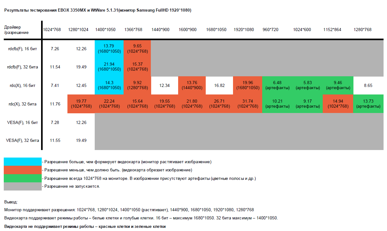

Я потестировал eBox 3350mx и Втваре 5.1.31. Использовался монитор Samsung Full HD 1920 на 1080. Причем он умеет показывать
неродные разрешения по центру матрицы, не растягивая изображение.
Я тестировал разрешения от 1024*768 до 1920*1080
В процессе тестирования я также смотрел информацию на самом мониторе - в каком разрешении он показывает.
Есть режимы когда втваре выставляет свое разрешение, а монитор создает на экране свое ДРУГОЕ разрешение.
Результаты в файле в приложении.
Самое важное по результатам :
Видеокарта не выдает родное для монитора разрешение : 1920*1080. Оно обрезается до 1680x1050 (отображается только центральная часть экрана).
В спецификации к eboxу написано что он якобы выдает максимум 1600*1200*16.
НО ЕСЛИ КАК ТО МОЖНО ЗАСТАВИТЬ ВЫДАТЬ EBOX - 1920 на 1080 нормально (очень хочется),
то я был бы очень рад, если показали куда копать. Видеопамяти вполне достаточно у EBOXа.
С палитрой 32 бита все намного печальнее, чем 16 бит.
Максимум что удалось выжать - 1400*1050*32
eBox 3350mx
eBox 3350mx
- ebox3350mx-wtware5.1.31.png (71.37 КБ) 35350 просмотров

Ты выполнил очень большую кучу бесполезной работы. Единственный вывод, который можно сделать из всего этого труда - что втварь версии 5.1.31 на Ebox 3350mx не работает в 1920х1080. Бывает
Чтобы поставить заключение "втварь не сможет показать 1920х1080 на Ebox 3350mx" надо прислать мне логи rdcfb(f) и rdc(X) в 1920х1080. По логам я пойму, это наша втваревая ошибка или ограничение драйверов. Но лог ты не дал.
"испытания" на неродных разрешениях монитора не означают НИ ЧЕ ГО. Вообще ничего. Стопиццот раз уже видел, как с монитором, вроде как "умеющим показывать неродные разрешения", какое-то разрешение у железки не запускалось, потом подключали к ней же на тот же видеовыход монитор, для которого это разрешение было родное - и оно работало.
