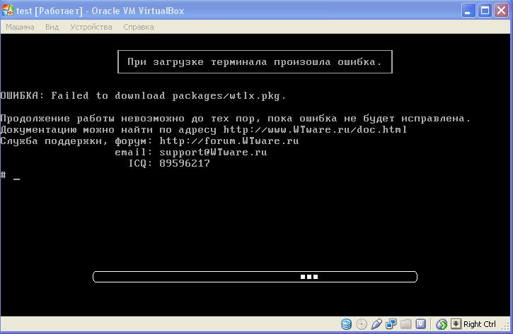

Так и пишет "принимаю систему как будто неустановлено"? Фотку экрана покажи.AHAPXuCT писал(а):загрузка начинаеться и принимает систему как будто не установлено
Re: Загрузка WTware с определенной папки

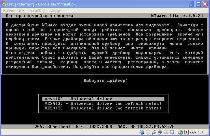

поправил. выложил попробую через usb попробую образ собрать.
смысл в том что есть комп класс. удален ку только запускаем ))) и делаем обкатку программ. смысл в том чтоб можно было использовать как и локальную машину так и удаленную
- в конце установки
- 2.JPG (39.95 КБ) 19172 просмотра
- пи запуске
- 1.JPG (84.95 КБ) 19172 просмотра

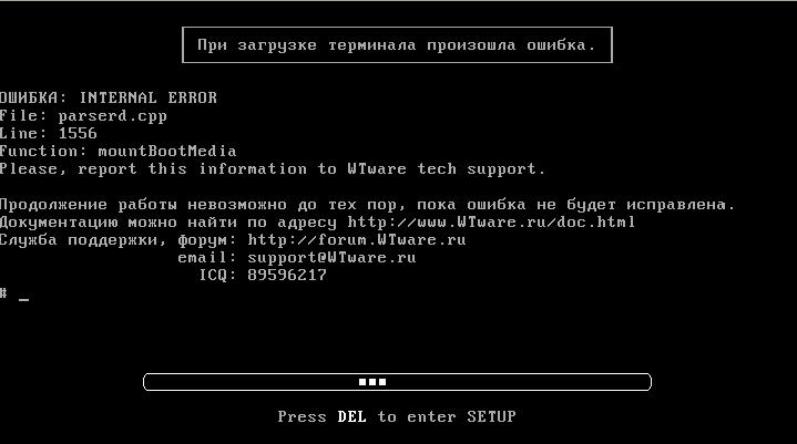

По пробывал по совету не помогло.
Конфиг Grub:
timeout=5
default 1
title Boot from HDD-1
chainloader (hd0,0)+1
rootnoverify(hd0,0)
title Wtware
root (hd0,0)
kernel /bzimage append root=/dev/ram0 ramdisk_blocksize=4096 ramdisk_size=8192 wtboot=hdd1 quiet
initrd /wtshell
root

Я уже не помню, что означали ошибки лайта. Попробуй сделать то же с последней версией настоящей втвари, когда получится - сделаешь то же с лайтом.
При загрузке втвари загружается много файлов. Груб у тебя уже грузит то, что он должен грузить. Дальше с втварью надо разбираться.
Покажи syslinux.cfg, который получился когда втварь поставила себя на винт. Она после этого загружалась с этого винта?
