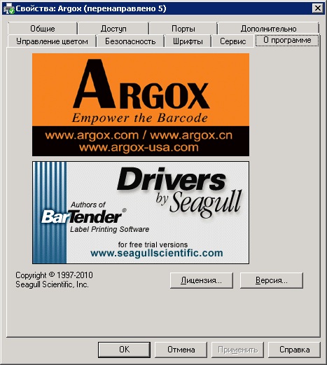

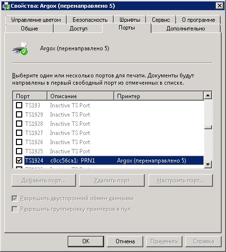

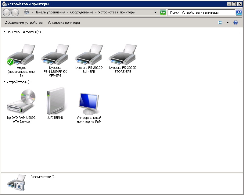

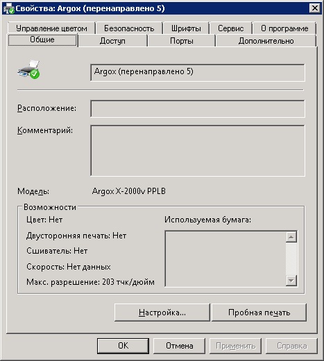

Пожалуйста, вот скрины некоторых свойств принтера. На третьей картинке принтеры Kyocera являются сетевыми принтерами, права на них пока по умолчанию.

- 3.jpg (75.61 КБ) 61865 просмотров
- 2.jpg (81.18 КБ) 61865 просмотров
- 1.jpg (83.29 КБ) 61865 просмотров
