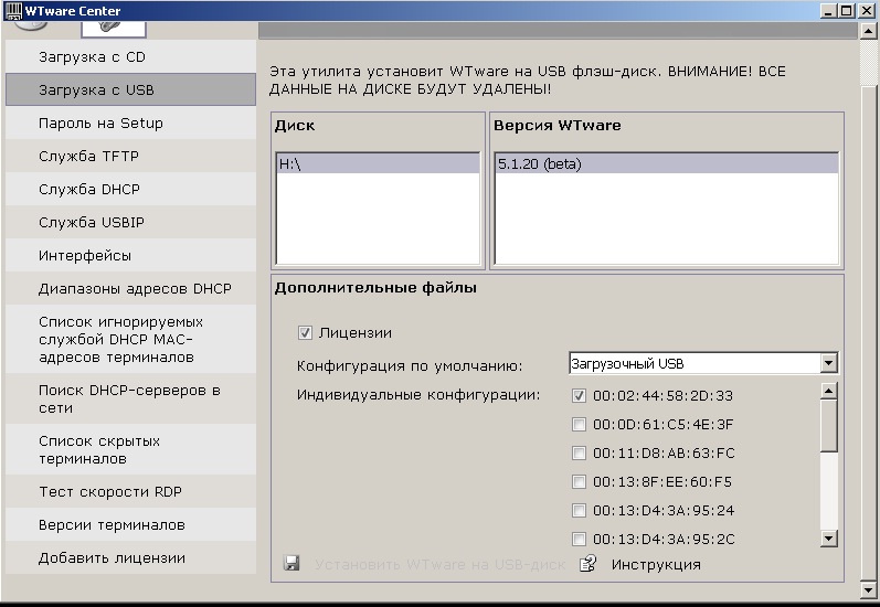

Ещё вопрос. Почему не активны поля Лицензия и установить на диск?
- Безымянный.jpg (109.65 КБ) 11362 просмотра
Re: Как установить конфигуратор WTware на USB-флэш?
Почему ты считаешь, что "лицензии" неактивны? Галка стоит, значит весь имеющийся wtware.lic со всеми лицензиями на флешку запишется.
С кнопкой "установить" глюк какой-то. Если в списке есть хоть один диск, то кнопка должна быть разрешена. Попробуй отключить и заново подключить флешку, потом мышью на диск в списке нажать. Если эта ошибка стабильно воспроизводится на последней 5.1.24, попробуй дать больше информации, чтобы я это мог у себя увидеть.
