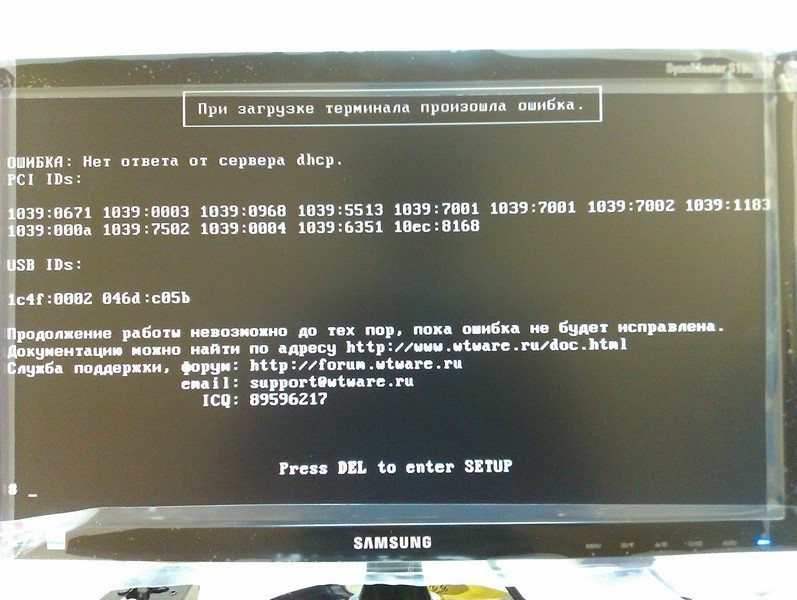

Какой-то из пегатронов с DVI выходом. Загрузка останавливается на wtware'ной "Press DEL to enter SETUP", через какое-то время вылетает с ошибкой. Скрин прилагаю. В логе только TFTP с запросом каких-то странных файлов. Попробую сегодня еще по USB загрузить.
UP. Пробовал загрузку с HTTP - та же ерунда. на том же "Press DEL to enter SETUP". только теперь не смог дождаться вылета.

- IMAG0153.jpg (153.11 КБ) 21780 просмотров

Первый лог загрузки по TFTP вполне нормальный. Сетевой чип реалтек. Должен работать со всеми версиями втвари. Рекомендуемые шаманства: обновить биос, попробовать другой свич.
