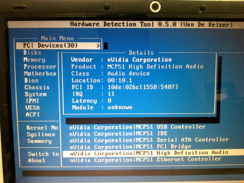

Вот такой на ноуте звук, вдруг поможет:
- 2012-03-12 20.48.14.jpg (66.56 КБ) 70016 просмотров
Re: Не верно растягивается изображение
Дай лог от свежей версии после загрузки и попытки воспроизведения звука.
