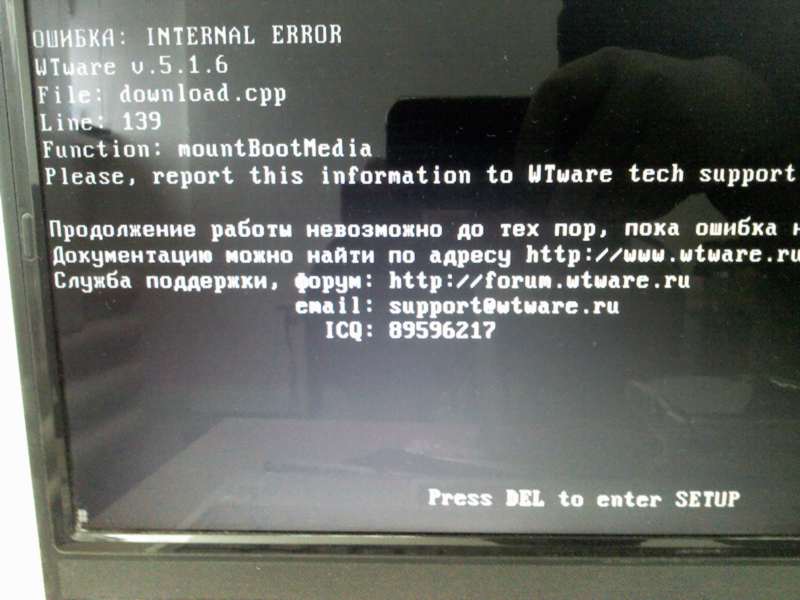

На одном из относительно древних ноутов попробовал загрузить WTWare. PXE сетевухой не поддерживается, boot rom отсутствует. Я решил записать из "WTWare конфигуратор" образ CD для запуска WTWare:
Вот что пишет при загрузке:
- IMAG0052.jpg (33.05 КБ) 35651 просмотр

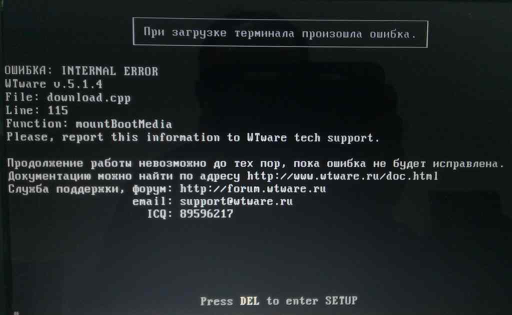

Re: 5.1.4 не загружается с CD
Наша ошибка, будет исправлено в следующей версии.
В 5.0.7 таких ошибок нет.

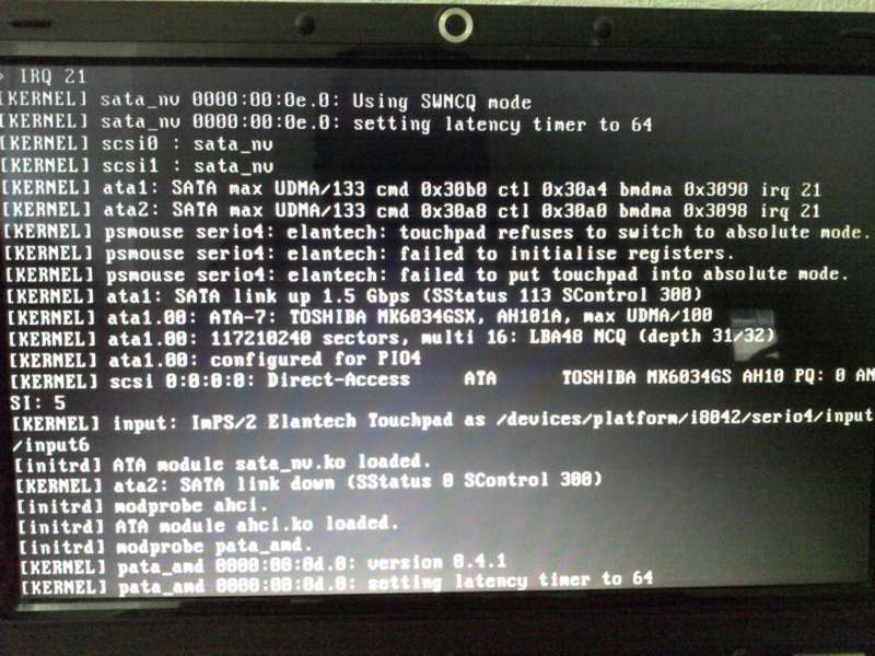

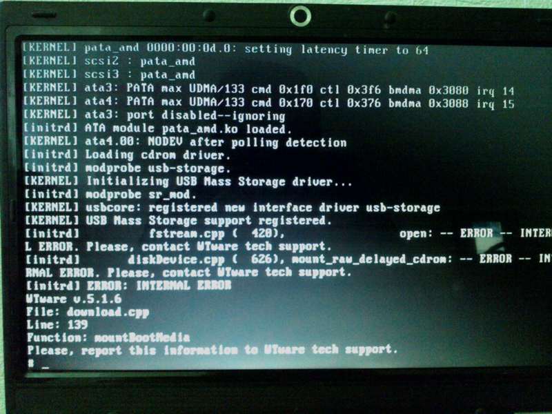

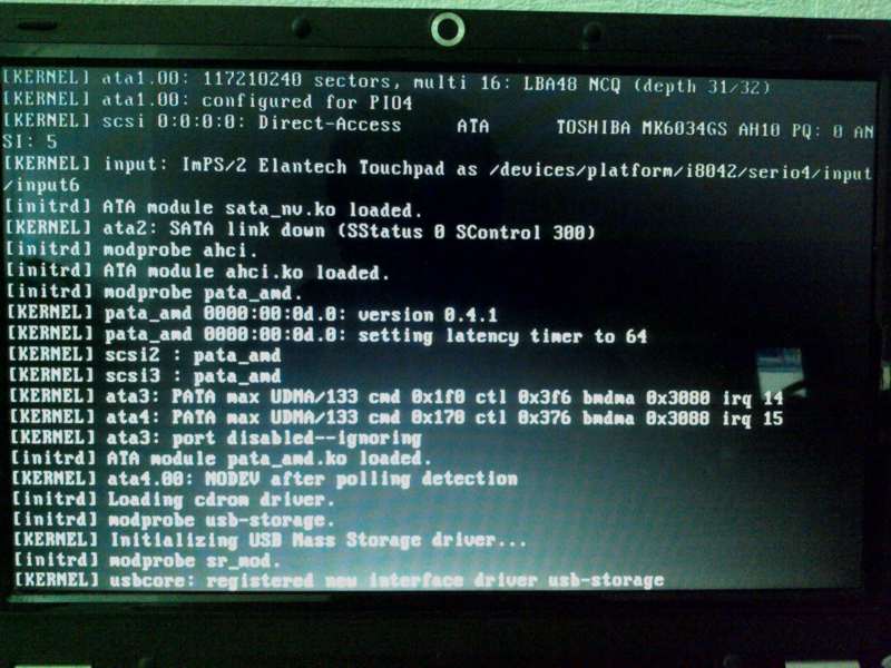

Вот:
- 2012-03-12 18.31.59.jpg (74.76 КБ) 35505 просмотров
- 2012-03-12 18.33.09.jpg (66.86 КБ) 35505 просмотров
- 2012-03-12 18.33.23.jpg (66.38 КБ) 35505 просмотров

Я не вижу в этом логе сидирома. Винт вижу, сидирома не вижу.
