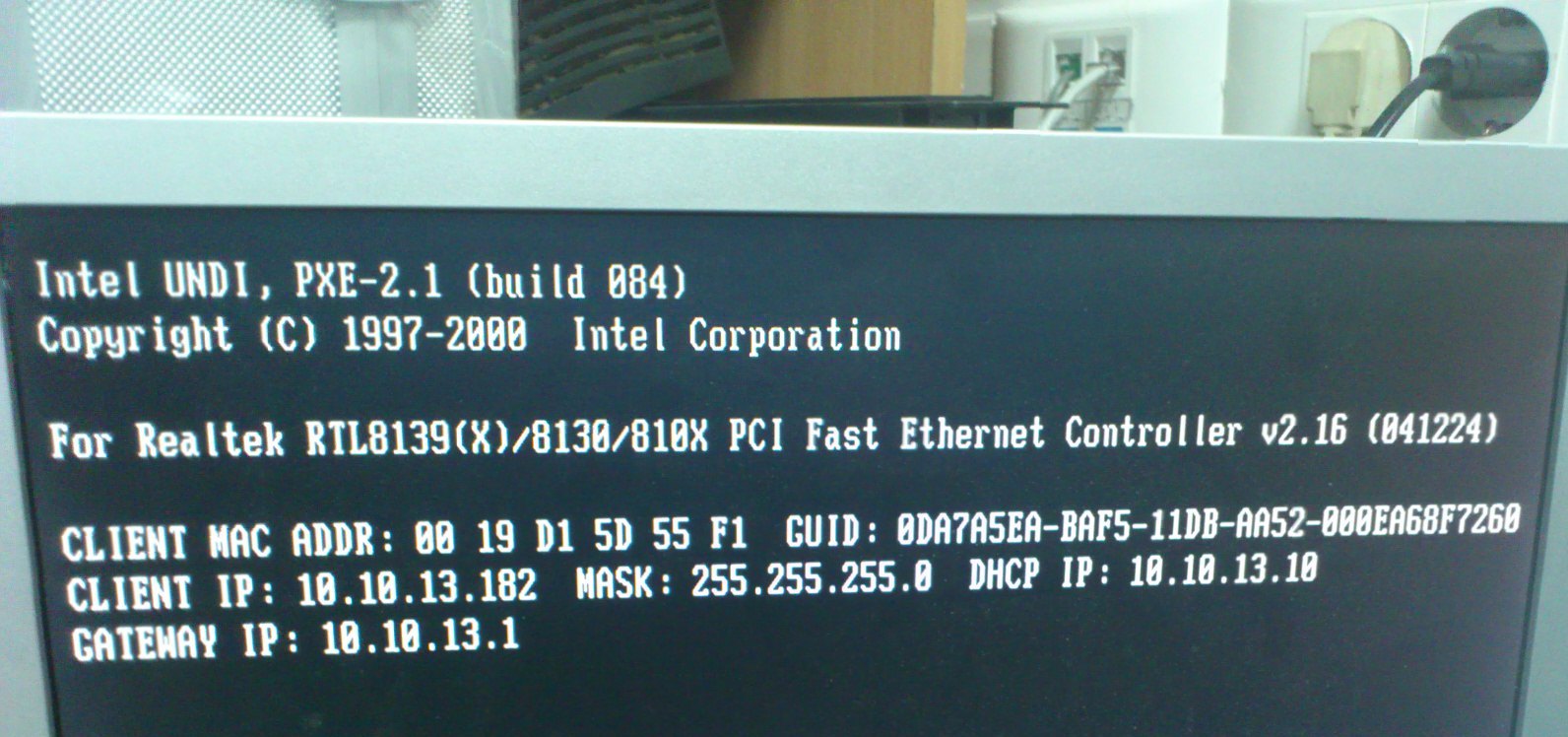

Не знаю есть ли смысл от фотки, айпишник терминал получает 100%, потому что виснет уже после получения айпи)
но все же, вот фотка

crysalis писал(а):Не знаю есть ли смысл от фотки, айпишник терминал получает 100%, потому что виснет уже после получения айпи)
По фотке я вижу, что речь идет о первом получении IP. Всего "получений IP" за загрузку происходит три ;)
Еще я по фотке вижу, что вероятнее всего виснет линуксовое ядро, до собственно втвари дело не доходит.
1. BIOS обнови. Сбрось в настройки по умолчанию.
2. Сколько паямти на железке? Что вообще за железка?
3. Найди файл 5.0.7/pxe.cfg. Скопируй его на всякий случай. Потом открой текстовым редактором и удали слово quiet. При загрузке должно стать больше текста на экране. Фотку - в студию.
