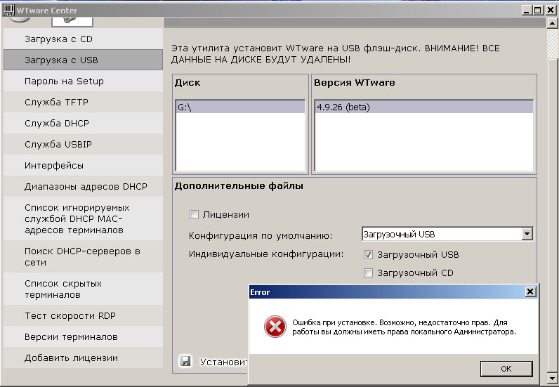

Хочу сделать загрузочную флешку с помощью мастера Setup to USB-flash. А он выдает ошибку "Ошибка при установке. Возможно, недостаточно прав. Для работы вы должны иметь права локального Администратора". Создаю из ОС windows server 2008 enterprise sp2
Создаю флешку под администратором с полными правами. Почему он требует права локального администратора, не знаю. Перерыл весь Интернет, нигде внятно не объясняется как выставить эти права для моей ОС.

Не помогает, сначала посылает запрос к флешке, вроде бы устанавливает. На флешке все данные стираются, потом опять выдает Нет прав..., и на флешку не записывает никаких загрузочных файлов.

ОС: windows server 2008 enterprise sp2
Версия WTware: 4.9.26 (beta)
Пробовал и Конфигуратор-Administrator, и просто Конфигуратор
Тоже самое и в версии: wtware.lite.4.5.24
Скрин прилагаю
Re: Требует права локального администратора
Спасибо, будет исправлено в 4.9.28.
Лайт, 4.4 и 4.6 - уже не будет исправлено. Придется ставить втварь для создания загрузочной флэшки на какую-нибудь XP.
