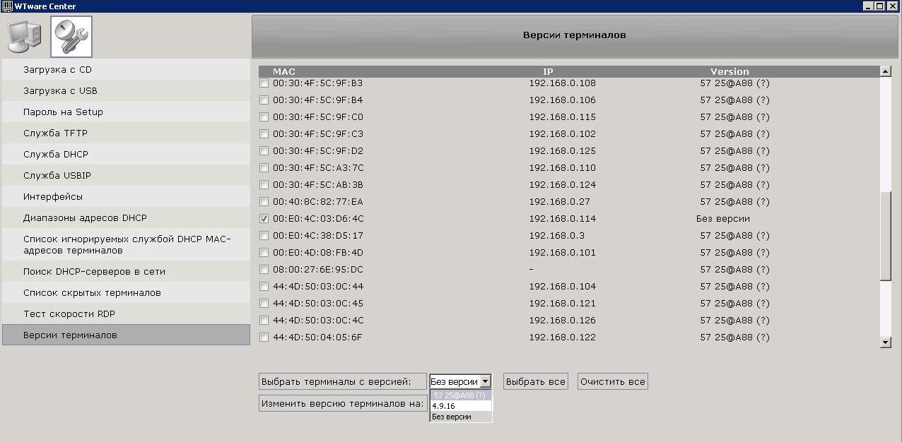

Спасибо, что починили пароль в Setup
Баг всплыл в смене версий:
хотел поменять версию только на wtware-машинах. Выбрал в разделе "Версии терминалов" старую версию 4.9.15, нажал "Выбрать терминалы с версией". Дальше выбрал новую версию 4.9.16, и нажал "Изменить версию терминалов". После этого поменялись скопом все абсолютно компы на 4.9.16, даже те которые были "Без версии".
Потом снова проделал тоже самое и название "Без версии" изменилось на каракули "57 25@A88 (?)"
Дальше путем таких же манипуляций удалось поставить, то что хочу
Чего-то смена версий чучка подглючивает
- gluk.JPG (105.68 КБ) 28968 просмотров

Re: 4.9.16 - смарт-карты и usbip
Хочу пошаговую инструкцию со скриншотами, что происходило у вас со сменой версий. Лучше в почту.Shaaarnir писал(а): Баг всплыл в смене версий:
Дальше путем таких же манипуляций удалось поставить, то что хочу![]()
Багу с неправильной кодировкой "57 25@A88 (?)" мы нашли, она происходит после того, как вы меняете версию выбранных терминалов на "Без версии". Другим способом у меня не выходит увидеть эту багу. Вот эту последовательность со скриншотами мне на почту license@wtware.ru:
1. Выбрал в разделе "Версии терминалов" старую версию 4.9.15, нажал "Выбрать терминалы с версией". => скриншот
2. Дальше выбрал новую версию 4.9.16, => скриншот
3. нажал "Изменить версию терминалов". После этого поменялись скопом все абсолютно компы на 4.9.16, даже те которые были "Без версии". => скриншот
4. Потом снова проделал то же самое и название "Без версии" изменилось на каракули "57 25@A88 (?)" => состояние перед нажатием на кнопку "Изменить версию терминала" в скриншот.

Хорошо, на днях попробую воспроизвести глюк, и выслать (подзагружен сегодняakatik писал(а): Хочу пошаговую инструкцию со скриншотами, что происходило у вас со сменой версий. Лучше в почту.

Re: 4.9.16, 4.9.17 - смарт-карты и usbip
Не получается глюк воспроизвести с непонятной кодировкой.
Значит он исчез в новой версии.
Просьба появилась: а можно когда переключаешься в Конфигураторе на вкладку Утилиты, и переходишь в пункт "Версии терминалов" в этот момент срабатывало действие кнопки "Очистить все".
Сейчас происходит так:
перехожу на "Версии терминалов", выставляю галочки. Потом что-то мне приспичило и я переключился на другой пункт, потом когда вернулся обратно на "Версии терминалов", галочек выставленных нигде не было. Поставил напротив двух терминалов галочки, и нажал на "Изменить версию терминалов", он мне выдал окно: "Установить на 5 терминалах версию 4.9.18?"
Галочки стояли только возле двух терминалов!
Просьба, сделайте так, чтобы когда нажимаешь на "Версии терминалов" (в разделе "Утилиты"), срабатывало действие кнопки "Очистить все" (в пункте "Версии терминалов").
PS мне кажется, что глюк с кодировкой как-то связан был именно с этим. Потому как алгоритм моих неправильных действий был такой: 1) зашел на "Версии терминалов" 2) выбрал из верхнего выпадающего списка версию 3) выбрал из нижнего выпадающего списка "Без версии" 4) нажал кнопку "Изменить версию термианалов на:".
Т.е. я пропустил один шаг, в котором нужно было нажать кнопку "Выбрать терминалы с версией"
После этого и произошел глюк с кодировкой.
