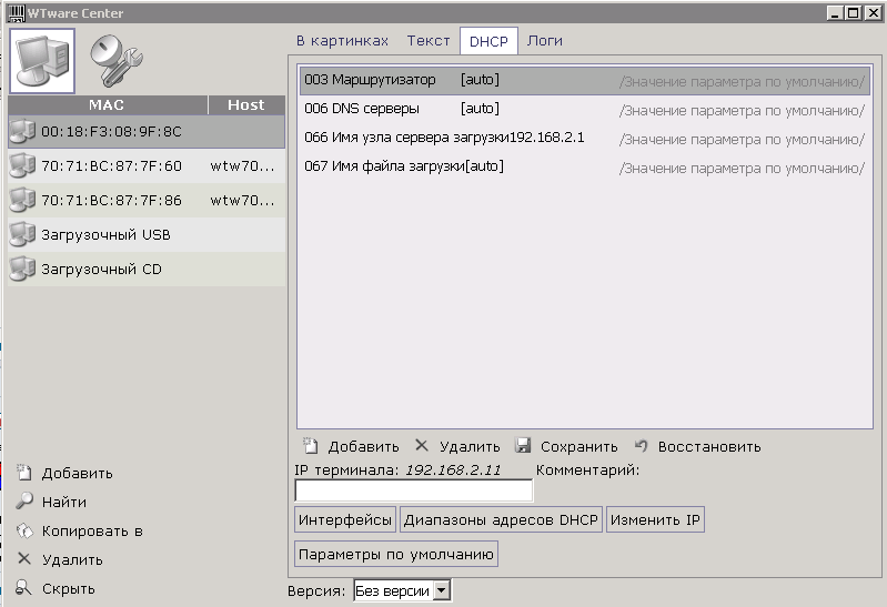

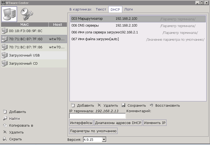

- За комментарии в DHCP - СПАСИБО!
В "Списке скрытых терминалов" описание понятное
Теперь ясно, что делать
С переключением версий теперь все отлично!
Интуитивно понятно, все подсвечивается, я думаю ни у кого вопросов не должно возникнуть, как оно работает
Спасибо за это

А по поводу DHCP print screen для наглядности,одна и таже закладка меню для разных конфигураций-разная.Проблема была связана в основном с настройками шлюза,так как централизовано он не выставляется,а по умолчанию выдает адрес сервера.
- 1.PNG (39.18 КБ) 195099 просмотров
- .PNG (39.33 КБ) 195099 просмотров
Re: 4.9.15 - микрофон, сканеры и инвентаризация терминалов.
Упс. Странное что-то с кодеками творится - на одних серверах одни, на других другие... Ошибка наша, будет исправлено.stanislas писал(а):А вот с втвари по прежнему глухо...прикрепляю лог.
Разная. В одном все прараметры по умолчанию, во втором ты руками поменял значения. И что?stanislas писал(а):А по поводу DHCP print screen для наглядности,одна и таже закладка меню для разных конфигураций-разная.
Я еще раз повторяю: напиши пожалуйста хотя бы слов двести. Одним предложением ты не сможешь описать проблему.
Неправда. Кнопка "Параметры по умолчанию" есть на обоих скриншотах. Нажми ее и отредактируй параметр "Маршрутизатор".stanislas писал(а):Проблема была связана в основном с настройками шлюза,так как централизовано он не выставляется
вот эту настройку я и искал...просто обычно кнопка по умолчанию возвращает начальные настройки,а здесь она вызывает диалог этих настроек это не сразу ясно..когда ждать исправления звука?

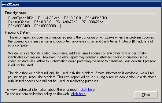

Не было печали - апдэйтов накачали
Решил обновиться за 5 мин до конца рабочего дня
Установка прошла успешно. Но после обновления не запускается Конфигуратор!
Выскакивает ошибка и спрашивает отправлять отчет в M$ или не отправлять
Система - W2k3 R2 rus x64. Была версия 4.9.16, обновился до 4.9.17.
У меня даже сначала паника началась, как это работать без графического конфигуратора
Как быстро к хорошему привыкаешь
Уже и забыл как все параметры через блокнот вводил
Прошу починить как можно скорее
Если нужна какая-то дополнительная информация - сброшу, только скажите.
После того как ошибка всплыла, на всякий случай через "Предотврещения запуска данных (DEP)" добавил исключение для win32.exe(Конфигуратора), хотя раньше и без этого исключения все работало (у меня, к примеру, из-за этого DEP раньше OpenOffice не запускался, подумал, что с WTWare тоже самое происходит).
Прикрепляю скриншот с виндовой ошибкой (не знаю, поможет он или нет).
Shaaarnir
Архив всей "C:\ProgramData\WTware\" или "C:\Documents and Settings\All Users\Application Data\WTware" на support@wtware.ru будет проще всего.
Дико извиняюсь, что потревожил раньше времени.
Спасибо за наводку, что нужно заглянуть в папку "C:\Documents and Settings\All Users\Application Data\WTWare".
Проблема в ней была. Как раз сегодня добавил еще один виртуальный сервер. А пока настраивал, менял сетевые конфиги на сервере. И WTWare выдал каким-то образом двум разным виртуальным МАКам один адрес:
52.54.00.34.B6.01 в папке был только один файл ip - 192.168.0.121
52.54.00.12.34.56 также в папке был только один файл ip - 192.168.0.121
Удалил эти папки, все заработало
Как так у меня получилось не знаю
Но надо наверное, "защиту от дурака" поставить какую-то. Чтобы в случае одинаковых IP Конфигуратор не падал, а как-то обрабатывал исключение
Предупреждение выдавал что ли (ну это скорее пожелание на будущее, не первостепенная проблема
Проверка на дурака есть. Второй ip должен просто игнорироваться. Т.е. проблема в чем-то другом. Сейчас попробовали на стенде - не вылетает. Попробуйте восстановить эти папки - проявится ли ошибка?Shaaarnir писал(а):Дико извиняюсь, что потревожил раньше времени.
Как так у меня получилось не знаюНо надо наверное, "защиту от дурака" поставить какую-то. Чтобы в случае одинаковых IP Конфигуратор не падал, а как-то обрабатывал исключение
В любом случае хочу в первую очередь все файлы из каталога "C:\Documents and Settings\All Users\Application Data\WTWare\Logs"
И если ошибка проявится, то опять же содержимое двух каталогов "C:\Documents and Settings\All Users\Application Data\WTWare" и "C:\ProgramData\WTware\" в почту.

Да, ошибка 100% в этих двух папках:
52.54.00.34.B6.01 - IP 192.168.0.121
52.54.00.12.34.56 - IP 192.168.0.121
Вставляю их в "C:\Documents and Settings\All Users\Application Data\WTWare\Terminals" и выскакивает ошибка при запуске Конфигуратора.
Удаляю - Конфигуратор запускается
Сейчас буду паковать.
Отлично. Воспроизводится ошибка. Дело в этих папках, содержимое Program Files пока можно не высылать. Исправим к понедельнику
