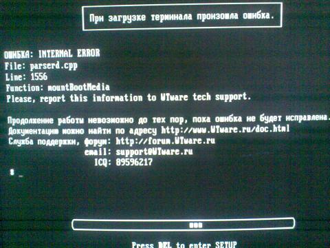

Здравствуйте. Вот такая проблема: Ebox 2300SX не запускается. Вылетает со следующими коментариями:
ОШИБКА: INTERNAL ERROR
File: parserd.cpp
Line: 1536
Function: mountBootMedia
Пробовал различные версии (но все - Light). Результат тот же.
Заранее спасибо.

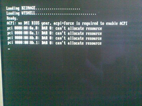

Вот еще кое-какие подробности... Сразу после загрузки ядра, после "Loading BZIMAGE, Loading WTSHELL" до отображения WTWare-овского экрана загрузки выскакивают следующие ошибки:
Может где-то тут собака зарыта?
Спасибо в любом случае...
ACPI: no DMI BIOS year, acpi=force is required to enable ACPI
pci 0000:00:0a.0: BAR0: can't allocate resource
pci 0000:00:0a.1: BAR0: can't allocate resource
pci 0000:00:0b.0: BAR0: can't allocate resource
pci 0000:00:0b.1: BAR0: can't allocate resource

Вот содержание лога:
В приложениях снимки экрана в момент загрузки ядра и после останова.
Настройки BIOS сброшены в safe default.
usbkeyboard = on
mouse_wheel = on
mouse = usb
resolution = 1024x768
bpp = 8
win2kIP = 192.168.1.3
video = SIS

Re: Не запускается Ebox 2300SX
Так не бывает. video=SIS(X), а лучше video=XGIfb(f). Но до конфига дело еще НЕ доходит. Она падает, когда только пытается прочитать флэшку.Tentaclius писал(а):Код: Выделить всё
video = SIS
Она выдаст много текста. Если не выдала - набирай внимательнее. Листать текст вверх можно, нажимая Shift-PageUp. Хочу фотографии последнего экрана и нескольких экранов вверх.
PS: а еще лучше - загрузиться по сети, включить лог, когда загрузится до графики - воткнуть флэшку, подождать минуту и сохранить лог. Лог терминала делается так: http://wtware.ru/docs/config.html#syslog Пожалуйста, внимательно посмотри, что сохраняешь лог ТЕРМИНАЛА, а не службы TFTP. Лог присылается на aka@pxe.ru.

Господа, извините за беспокойство. Все разрешилось само-собой. Мне должно было раньше попробовать варианты. Надеюсь, только, что это кому-нибудь пригодится.
Дело в том, что я пробовал грузиться с внешнего USB-CD привода. При этом возникала вышеуказанная проблема. А с флешки все отлично. Спасибо.
