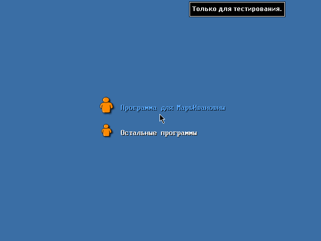

andrusha7
Посмотри на картинку - это то, о чем говорит shdn777.
Такое меню ты сможешь настроить, если прочитаешь про параметр user. Действительно сложно обучить сотрудника, что когда на экране такое меню - надо нажать Enter? Я бы взялся обучить этому даже не очень старую обезьяну.
Если тебя не устроит этот вариант - тебе придется подробно и с картинками описать, чего именно ты хочешь. Цель я вроде бы понял, но она несколько странная.
user=vasja[Программа для МарьИвановны];--none--[Остальные программы]
