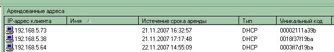

А в DHCP мелкософтовском у меня лизы для втварных клиентов без имени остаются висеть (видать, как pxe-клиент спросил, зарегился - и всё). Это нормально? Уточню - имена хостам не выдаю ни резервированием, ни конфигом - всё на автогенерации. В терминалках имя клиента определяет нормально, а в лизе - пусто. Сомнительно, но может где-то туплю в настойках ДХЦыПа? Решал кто-нибудь?
P.S. Thinstation'ы нормально в ДХЦП с именами висят.
Скриншот в студию.
vevs
Сообщения: 55
Зарегистрирован: Чт июн 21, 2007 2:58 pm
Сообщение vevs »
Получите:

Ну дык потому и пустые, что не регается WTware в DNS. :?

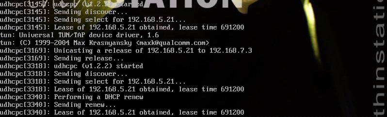

Да, thinstation нормально регится в ДХЦП, подозреваю - благодаря тому, что он при загрузке redisover и renew делает (см скрины):
Вот так делает thinstation
А вот загружены поочереди thinstation и wtware

У синстейшна как-то еще запутаннее. Вон на фотке делается discover ("эй, кто-нибудь, дайте мне адрес!") , затем release ("освобождаю IP"), затем опять discover, и в конце зачем-то делается renew.

Думаю, т.к. синстэйшн заточен под загрузку по сетке, он делает первый запрос, чтобы убедиться в наличии "безымянной" лизы, созданной PXE-клиентом (скорее всего, в первый запрос он и не передает никакого имени), затем он её освобождает, а затем снова резервирует - уже подставляя в запрос имя. Непонятен мне только последний renew. Подумаю ещё - может осенит. Если нет - попробую завтра на работе виртуалкой и ethereal'ом проанализировать его пакетики.

Спасибо за сборку! Совсем другое дело! В ДХЦП всё ок.
что получится с DNS?
как настроим, так и получится :) Т.к. полагаю, полноценную динамическую регистрацию от клиента (с использованием 81-го параметра) ручками мудрить оччччень тяжко будет - предлагаю "решение для бедных" :)) :
1) Ставите настройки ДХЦП так, как рекоммендовал уважаемый aka (свойства области - закладка "Служба DNS" - все галки ставим, радиокнопку на нижний пункт).
2) Задаём для сервера/области 15-й параметр "DNS-имя домена" (типа mydomain.com).
3) Если домен на W2k3 - указываем учетку, от которой будут службой DHCP регистрироваться А/PTR-записи (выполняем "netsh dhcp server set dnscredentials Пользователь Домен Пароль" - где последние 3 параметра задаем по смыслу свои).
4) Для верности перезапускам службы ДНС и ДХЦП - и радуемся ожидаемому результату.
Ещё раз спасибо разработчику :)

Уважаемый aka, только что обратил внимание (голова садовая!), что втварь не обновляет лизы на ДХЦП-сервере. Т.е если клиент стоИт включенный дольше, чем время жизни лизы, то ДХЦП с чистой совестью не получив от клиента запроса DHCPREQUEST ДО истечения срока - грохает его запись (ну а так как включено динамическое обновление - грохается и запись в ДНС). В результате - конфликт адресов (старый клиентский адрес выдаётся другой машине, хотя сам клиент его продолжает использовать). Можно поправить? Заранее спасибо!
Это какой такой DHCP выдает адрес, не пропинговав его предварительно?
Запись - да, будет грохаться, если зажмотил время жизни лизы. Могу только предложить сделать время лизы подольше, например пять лет. Нефиг жалеть IP адреса.
С точки зрения банальной эрудиции DHCP клиент должен быть всегда активен и переконфигуряться налету, но ряд товарищей считает, что для тонкого клиента это непозволительная роскошь...
vevs
Сообщения: 55
Сообщение vevs »
Хех :) А угадайте какой? Прально! Мелкософтовский. Вернее, настройка там такая присутствует, но по-умолчанию число проверок на конфликт = 0. Но проблема не в том..
Лично у меня ротация компов по подсетям (ну не сидится людям - переезжают туда-сюда) и просто оборот старое-новое составляет около 30 машин в неделю (в среднем). Если я поставлю ТАКОЕ время жизни - мусорка будет просто аццкая. Разбирать это руками - теряется смысл автоматизации, да и других работ хватает с головой (я помню - мы расходимся в вопросах задач и методов администрирования :)) Это не решение.
Ну а теперь главный вопрос - зачем же мы вообще добивались корректной регистрации в ДНС, если через время жизни лизы к клиенту уже не обратишся по имени? Моё мнение - надо что-то делать (и неконтролируемая выдача бесконечных лиз - не выход). Можно, конечно, перегружать удаленно терминалы по расписанию - но это из разряда "из базуки по тушканчикам", имхо. Тем более, ничего сильно умного не надо, вот кусок учебника:
Продление аренды.
По прошествии половины периода, на который был выделен IP-адрес, DHCP-клиенты пытаются продлить его аренду. Для этого клиент посылает сообщение DHCPREQUEST непосредственно DHCP-серверу, выделившему ему адрес. При возможности DHCP-сервер продлевает ее и отсылает клиенту сообщение DHCPACK с новым временем аренды и параметрами конфигурации TCP/IP. Получив подтверждение, клиент обновляет свою конфигурацию.
При каждом перезапуске DHCP-клиент пытается получить у исходного DHCP-сервера свой старый IP-адрес. Если попытка окажется неудачной, а время аренды IP-адреса еще не истекло, то DHCP-клиент будет использовать старый IP-адрес до следующей попытки продления аренды.
Если по прошествии половины времени аренды DHCP-клиент не сможет продлить ее на исходном DHCP-сервере, то по истечении 87,5% времени аренды клиент начнет широковещательную рассылку сообщения DHCPREQUEST для связи с любым доступным DHCP-сервером. В ответ клиент может получить сообщение DHCPACK с информацией о продлении аренды, либо сообщение DHCPNACK, требующее инициализации клиента и получения им другого IP-адреса.
По истечении срока аренды или получении сообщения DHCPNACK DHCP-клиент должен сразу прекратить использование занятого IP-адреса. После этого он может возобновить процесс аренды для получения нового IP-адреса.
Хотя, как я понял, Вы выгружаете дхцп-клиента после получения адреса? А нельзя ли тогда поднимать его кроном для выполнения запроса и получения нового штампа времени, а потом грохать опять? Ну или на худой конец, когда клиент ещё в памяти - разобрать штамп времени, сформировать готовую датаграмму запроса обновления (ответ-то нам в таком случае не нужен) и пулять её в интерфейс по расписанию?
Признаюсь - я слабо знаком с линухом, так что если сказал глупость - извините и поправьте меня.

Сообщение vevs »
aka писал(а):Отправлять DHCPACK раз в час и не слушать, что там ответят? Мне нравится эта мысль :-D
Не раз в час, а в половину времени жизни лизы (которое передается сервером вместе c ACK). И если отправлять (по учебнику) юникастом прицельно ДХЦП серваку - то зачем нам ответ? Втварь ведь и сейчас не контролирует время жизни своей лизы. А сервак при таком запросе на продление ничего кроме нового штампа времени и не отправляет (а вот свою запись обновит) - так что не надо нам слушать ответ.
Тут бета на 2.6 ядре выходит "на следующей неделе" уже пятый месяц. Поэтому у меня деловое предложение: кому надо, тот и пишет ;)
ЭХ, если бы я был программером - я б давно и с удовольствием помогал Вашему проекту :)) Но т.к. не являюсь кодером - помогаю поиском узких мест - я уверен, рано или поздно админы юзающие мелкософтячий дхцп столкнутся с этой проблемой. Но раз приоритеты другие - рот на замок, буду ждать :)
