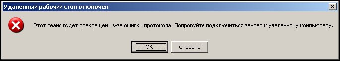

Проблема почти похожая, при подключении к сессии клиента управление нормальное, но у клиента картинка на экране остается "зависшей" и он не видит что я делаю, а хотелось бы, так как нужно объяснить, что клиент сделал не так и как это нужно делать. С виновыми клиентами все нормально, т.е. картинка меняется. Версия WTware PRO 4.3.11Dron писал(а):Точно, не выполнил первый пункт. Я пытался попасть в сессию юзера, находясь локально на сервере, а не через терминал.

Shaaarnir
- Сообщения: 365
- Откуда: Україна 🇺🇦, Харків
Re: WTware просмотр удалённого рабочего стола
Нашел WinXPaka писал(а):А если mstsc.exe подключаться?
Подключился через mstsc.exe
В свойствах подключения:
Номер сборки клиента 6001
Глубина цвета 32 бита
К клиенту с глубиной цвета в 32 бита подключиться могу. Но при отключении (нажимаю Ctrl+Tab) вылетает ошибка: "Этот сеанс будет прекращен из-за ошибки протокола. Попробуйте подключиться заново к удаленному компьютеру". После этого мой удаленный сеанс принудительно закрывается.
Скриншот с ошибкой прикрепил.

С freerdp тоже не получается работать. При подключении к клиенту через "Удаленное управление" вылетает ошибка и мой удаленный сеанс завершается:
WARNING: Remote desktop changed from 1680x1050 to 1366x768.
ui_resize_window:
xfreerdp: rdp.c:1356: process_data_pdu: Assertion `((data_s)->p == (data_s)->end)' failed.
Аварийный останов-
Возьми mstsc.exe свежий, от win7sp1, или из сервера выколупай. Который понимает remotefx. на microsoft.com ранньше обновления для mstsc раздавали. Может свежий сможет договоритmcя. Remotefx заменяет собой всю графическую часть RDP, серверу наверное трудно отдавать картинку по двум разным протоколам.Shaaarnir писал(а):Есть: Win2008R2 SP1; WTWare 5.0.7
Настроил RemoteFX соответственно у клиента глубина цвета 32-бита
Shaaarnir
- Сообщения: 365
Да, все верно, проблема была в mstsc.exeaka писал(а): Возьми mstsc.exe свежий, от win7sp1, или из сервера выколупай. Который понимает remotefx. на microsoft.com ранньше обновления для mstsc раздавали. Может свежий сможет договоритmcя. Remotefx заменяет собой всю графическую часть RDP, серверу наверное трудно отдавать картинку по двум разным протоколам.
Обновил mstsc.exe до последней седьмой версии и все корректно заработало.
Получается, что с RemoteFX нормально работают только последние клиенты.
У меня оказывается версия rdesktop 1.6, а уже 1.7 есть. Нужно будет rdesktop обновить и попробовать.
Спасибо за подсказку

Сервер терминалов. Разрешение экрана.
Доброго времени суток!
Есть такая проблема:
Гружусь по PXE на один из терминальных серверов (win2003).
При попытке подключиться к какому-нибудь компьютеру в Диспетчере служб терминалов выдается сообщение "Сервер требует установить разрешение экрана 1280х1024" и выкидывает из сессии. Разрешение моего монитора 1920х1080, у остальных сотрудников приемущественно моники 19" с разрешением 1280х1024".
Еще есть прикол: если я из своей сессии подключаюсь к другому терминальному серверу, то там такой проблемы нет.
Помогите, пожалуйста, разобраться.
Re: Сервер терминалов. Разрешение экрана.
Нет в 2003 сервере такой настройки "ограничить максимальное разрешение". Это глюк какой-то. Сервиспак переставь.
Причем по стилю окна можно понять, что сообщение мне выдает не винда а ВТваря.
И потом, снова войдя в сессию, можно увидеть окно с ошибкой:
Аааа. Понял. Ты путаешься удаленное управление сеансом делать. Из под втвари удаленное управление не работает. Надо запустить mstsc.exe, и уже в нем брать управление другим сеансом.
Именно так и приходится сейчас работать. Но можно все-таки как-то сделать без подключения к удаленному рабочему столу?
