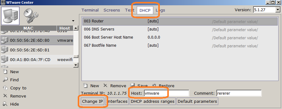

1. Конфигуратор запускать под Администратором.
2. Вкладка DHCP. Там имя хоста (внизу) и IP (кнопка внизу).

Если DHCP наш, то на вкладке DHCP:
Если DHCP не наш, то лучше поменять 012 параметр в настройках исползуемого DHCP и перегрузить терминал. Конфигуратор должен заметить. Еще есть параметр clienthostname, но его использовать только если dhcp не наш и 012 в настройках dhcp не указано.
