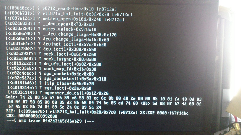

Короче сабж вываливается с такими ошибками...
лог естественно не могу сделать сети то нет ))
вываливается какойто один из них закономерности не понял )

hell писал(а):Короче сабж вываливается с такими ошибками...
Она выдаст много текста. Листать текст вверх можно, нажимая Shift-PageUp. Лечение по фотографии :mrgreen:
Ну и версию втвари надо брать последнюю. Ядерщики постоянно что-то ковыряют в wifi, и мы по меньшей мере один костыль в 5.1.10 добавили.

С 5.1.10 также вылетает как на втором скрине, лог не снять ибо нема консоли да и подвисает наглухо вроде.

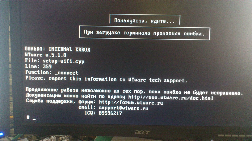

Так , значит эксперементально выяснено что вылеты , это из за того что шифрование не поддерживает, взял еще отдну вафлюточку без шифрования и пароля, нормально конектится но только из меню настроек, а вот если загружаться пишет что не удалось подключиться...

5.1.10 пишет, что не может подключиться?
Re: Загрузка по USB c использование вафли.
Добавлено: Ср апр 25, 2012 12:38 pm
hell
aka писал(а):5.1.10 пишет, что не может подключиться?
Да .
пишет не удалось подключиться к файфай сети, хотя когда настраиваешь, пишет удачно подключилось, настройки сохранены перезагрузите терминал, перезагружаю и не удалось подключиться....
Добавлено: Ср апр 25, 2012 1:17 pm
Esc нажми в самом последнем экране, где оно предлагает перезагрузиться. Будет командная строка, далее смотри инструкцию выше про выковыривание лога.

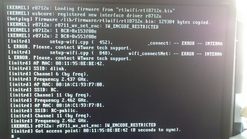

Добавлено: Ср апр 25, 2012 4:06 pm
hell
вот что показывает после сохранения перед предложением перезагрузиться
и вот что в логе нашел после загрузки с ошибкой соединения

hell
aka писал(а):Что это?
результат команды cat /tmp/all.log однака......

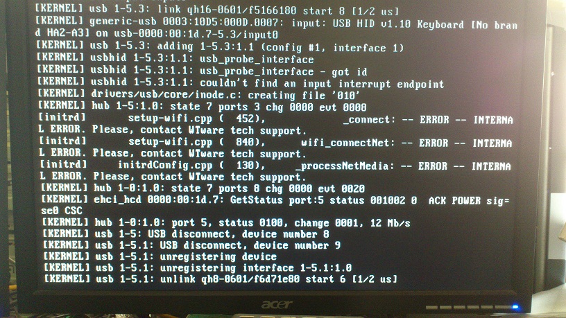

1. На первой фотке сначала неудачное соединение. Это как получилось?
2. На второй фотке после ошибки отключение usb устройства. Это как получилось?
Очень хочется логи, в которых не будет ничего постороннего.

aka писал(а):1. На первой фотке сначала неудачное соединение. Это как получилось?
1)На первой фотке когда настраивал подключение, подключился к сети и пишет что все сохранено, перезагружайся, я нажал ESC и вывел лог.
2)На второй фотке когда выводит неможет подключиться тоже лог вывел, причем тут usb незнаю, оно на pci вроде сидит.
Как сделать желаемые логи ?

Сделай еще раз обе фотки, НЕ совершая никаких лишних действий.
Первая - загрузился, "запустить драйвер wifi", "найти сеть", "соединиться". В логе не должно быть ошибок при соединении.
Вторая - достать из USB все лишнее до загрузки. Не трогать USB во время работы. Хочу видеть конец лога, ругательное сообщение и еще пару фоток экранов вверх.
