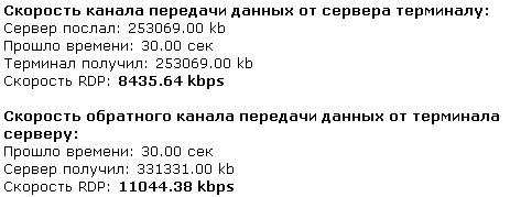

Скорость:

Goodwin писал(а):Скорость:
Хорошая скорость. Еще можно для очистки совести ping сгонять с сервера до терминала. Какие задержки будут?
