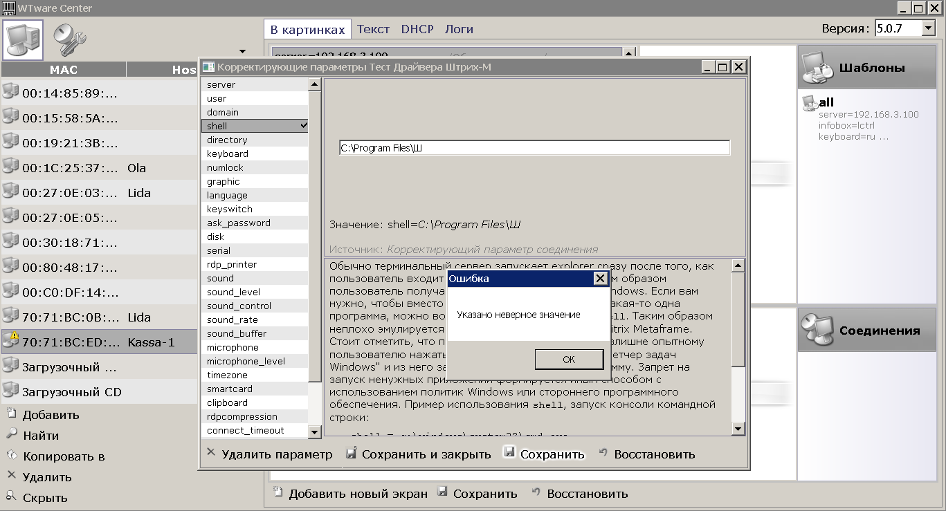

Спасибо, это получилось. Теперь только ругается на "C:\Program Files\Штрих-М\Драйвер ФР A4\DrvFRTst.exe"
Несовместимый с версией параметр, говорит. C:\Program Files\ прокатывает, как только Ш добавляю такое говорит.
Пока говорю в параметрах "без версии".

Конфиги с русскими буквами должны быть в UTF16. Лучше делать через конфигуратор, конфигуратор сохраняет правильно.
Re: Меню подключений в 5.0.х
Добавлено: Чт мар 15, 2012 6:27 pm
С.В.
Так я и пытаюсь через конфигуратор.
Добавлено: Чт мар 15, 2012 7:02 pm
Гы. Точно. Глюк.Проверил - в 5.1.6 этого нет, проглотило C:\Program Files\Штрих-М\Драйвер ФР A4\DrvFRTst.exe. А 5.0.7 ругается. Думаю, это только конфигуратор ругается, а терминал и у 5.0.7 должен проглотить. Два варианта:
1. Закрой конфигуратор и поправь штатным виндовым Блокнотом, он хорошо понимает UTF16.
2. Поставь поверх 5.1.6, поменяй версию, пропиши, поменяй обратно версию. Будет обижаться и рисовать восклицательный знак, но должно работать.
