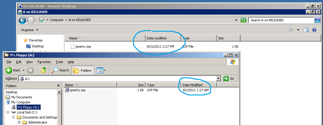

Долго не мог понять, откуда же растут ноги у этого глюка. От отсутствия идей проверил его же на штатном виндовом mstsc.exe. Вот:
Боюсь что ничего не смогу с этим сделать. Если и mstsc.exe некорректно отображает время, значит ошибка в сервере. Если это не ошибка и в подобном изменении даты есть логика - пожалуйста, объясните мне ее.

Со стандартным mstsc.exe такой проблемы не наблюдается, если прокинуть флешку на терминальный сервер, то там отображается точно такое же время как и на локальной машине.
