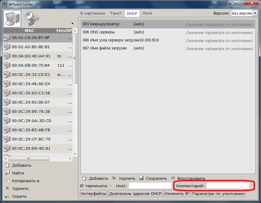

master_new
И еще ....
в настройках есть консолей есть комментарий, IP, хост, MAC.
1. Их невозможно отредактировать после создания.
2. Поле комментарии вообще не понятно как заполнить. Оно остается пустое и в текстовом файле отсутсвуюет в принципе. ОНО НАМ ОЧЕНЬ НУЖНО!!!
Re: апгрейд на 4.9.28
Добавлено: Сб июл 09, 2011 10:17 am
На вкладку DHCP у терминала нажмите и изменяйте IP, хост и комментарий. MAC изменить нельзя - это уникальный идентификатор, зато можно скопировать конфиг в терминал с другим МАКом. Вообще вот тут есть дока по конфигуратору:

master_new
akatik писал(а):На вкладку DHCP у терминала нажмите
никогда бы не подумал искать комментарий там...
полез.. проверил....
1. НЕТУ ТАМ ЭТОГО (даже если нажать добавить параметр, поля комеентарий там нет)
2. причем тут dhcp когда я этот компонент не ставил ??? Я пользую макрософтовский dchp сервер.
P.S. спасибо за постоянные напоминания про вашу справку, которая оставляет желать лучшего.
P.P.S. перечитал доку... .НУ НЕТУ ТАМ НИ СЛОВА ПРО ДОПОЛНИТЕЛЬНЫЙ СТОЛБЕЦ В ОКНЕ СЛЕВА "комментарии" равно как и не наше у вас картинках ниобного упоминания о нем.!!!!!!!!!!!!!!!!!!!!

master_new писал(а): никогда бы не подумал искать комментарий там...
Мы вообще это поле добавляли только в связи с настойчивой просьбой пользователя, когда разговор шел про IP, хост и МАК. Оттого и на вкладке DHCP.
Это не параметр терминала - комментарий не используется терминалом никак. Это и не параметр DHCP. Он используется просто для идентификации терминала в списке.
master_new писал(а): полез.. проверил....
IP, хост и комментарий - изменяются на вкладке DHCP:
master_new писал(а): P.S. спасибо за постоянные напоминания про вашу справку, которая оставляет желать лучшего.
Да просто почитайте ее хоть раз с начала и до конца. Вопросов будет меньше. В доке точно есть про изменение IP, вы же про него также задавали вопросы, хотя вроде и читали доку. Про комментарий и массу новых дополнений мы внесем в справку, когда будет свободное время.
