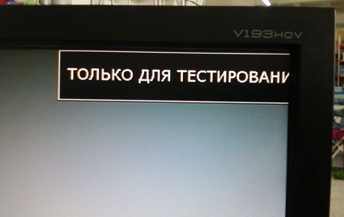

Указаны настройки:
resolution=1360x768
video=nv(X)
Монитор при этом работает в режиме 1280x720. Соответственно экран как бы уходит в право и в низ. И надпись для тестирование раза в два больше чем обычно.
На версии 4.4.21 все было нормально. Экран показывал 1366х768
Пробывал 1364х768 и 1368х768 результат тоже не айс.

При указании refresh=60 показывать стал вроде более менее (смотрел не сам). Но вот надпись "Только для тестирования" раза в два больше чем на 4.4.21

С лицензиями ещё не решили - пока тестим. Но вот что интересно что на обычном квадратном мониторе всё ОК. Банер как банер - работать не мешает, а на широкоформатном закрывает весь верхний угол.

Это только я один вижу, что банер вылез за границу экрана? Значит и менюха внизу справа обрезаная будет, и часов виндовс не покажет. Разберись с картинкой сначала. Четыре параметра в конфиге (resolution, refresh, noddc, modeline) и настройки монитора тебе помогут :)
