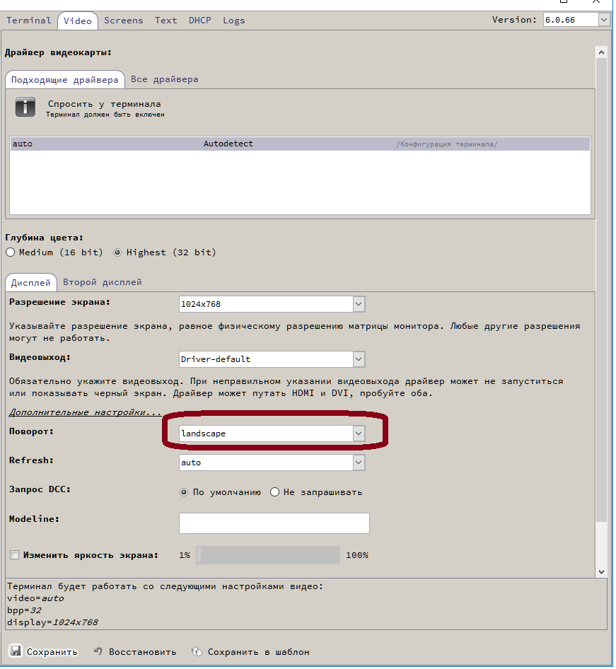

Спасибо за хорошую новость. Не поделитесь ссылочкой или скриншотом? В мануале http://wtware.com/docs5/config.html#video про разворот нет, в wtware center в параметре video только выбор драйвера.
Re: Поворот экрана на 90 градусов
Добавлено: Ср май 11, 2022 7:55 pm
Покажи лог. Скажу, что куда написать:
http://wtware.ru/logs.html
Добавлено: Чт май 12, 2022 8:05 am
Параметр display, если вы работаете с x86 терминалом.
Добавлено: Чт май 12, 2022 12:06 pm
alvama
получилось, спасибо большое
