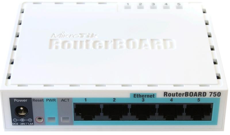

На днях должна появится вот такая штука:
mikrotik 750, возможно ли им как то разграничить интернет для тонких клиентов?
