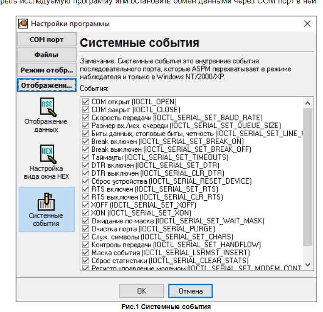

Логи офигенные, только мне кажется, что и там, и там какие-то фильтры стоят. И половину запросов отфильтровывают.
Для первой нашёл вот такую настройку:
Посмотир, у тебя все галки?
Для hhd device monitoring studio настройки не нашёл, но она должна быть. Номера событий идут то подряд, то через четыре. Может, у этой studio есть экспорт не в текстовый файл, а в свой формат, чтобы я мог поставить такую же и прочтиать дамп вообще полностью? Лучше всего было бы экспортнуть в свой формат, чтобы я полностью дамп посмотрел.

Добрый день. Проверил. Галки стоят все.
Сделал еще раз. comlog3.txt
