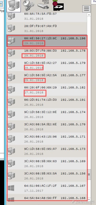

Добрый день! За несколько лет использования wtdhcp в нем накопилось куча старых "терминалов", а по сути - сервер dhcp когда-то кому-то выдал адрес и помнит об этом годами. Из настроек терминала - только IP. Ни конфигов, ни опций, ни имени и комментария. И вот, то в одной конторе, то в другой, начали жаловаться - не могут подключить свои гаджеты к сети. При рассмотрении выяснилось - пул свободных адресов закончился. И приходится удалять старые пустые терминалы. Причём мышкой.
Вопрос: можно ли сделать кнопку, которая бы удаляла все терминалы с выданным IP более полугода назад, и при этом не имеющие ни описания, ни конфига, ничего кроме IP?

300 штук мышкой :shock: Я бы скрипт написал, который бы удалял из C:\ProgramData\WTware\Terminals каталоги по нужному условию.
"нет конфига" это нет файла config.wtc.
"нет описания" это нет файла comment.
Конфигуратор перед этим лучше закрыть, и после удаления перезапустить наш dhcp, чтобы он увидел свободные IP.
Если писать интерфейс, то куда его деть? В списке утилит есть "список скрытых терминалов", рядом с ним нарисовать утилиту "удаление терминалов"? Её там найдут?

Ну сначала казалось, что их не много и ничего страшного, потом - ну половину удалил, доудаляю и вторую. Затем во второй конторе случилось подобное - перетерпел, но было желание написать сюда. В третьей конторе - уже написал здесь. Удалил 10 шт, на первое время им хватит.
Да, в папке терминала нет ничего, кроме сохранённого IP
Можно туда же, в контекстное меню, там где есть пункт удаления. Строкой ниже добавить "Удалить неиспользуемые...", или "Очистить список...". Можно с дополнительным подтверждением. И удалять терминалы с пустыми папками, где IP не перезапрашивался полгода ну или хотя бы год.
И привязать бы кнопку Del или Shift+Del на действие удаления терминала

Добрый день! Давайте сделаем прогресс в деле очистки списка терминалов от старых записей. Удалять пустые папки терминалов, в которых нет ничего кроме файла с IP-адресом. Они забивают пул адресов и приходится чистить руками. Я б и руками почистил, но нужны горячие кнопки для удаления терминала клавой. Мышкой - это полный трэш. Удалять папки скриптом - наверно можно, но нужен скрипт такой, чтоб не удалил лишнего. Раз в полгода делаю такие упражнения. Если не делать, то наступает момент, когда свободных адресов становится ноль и сеть перестаёт пускать новых клиентов. Если это уже решено - скажите в какой версии
Re: Групповое удаление терминалов
Добавлено: Вт дек 09, 2025 12:31 pm
Сделаем горячую клавишу для удаления терминалов.
