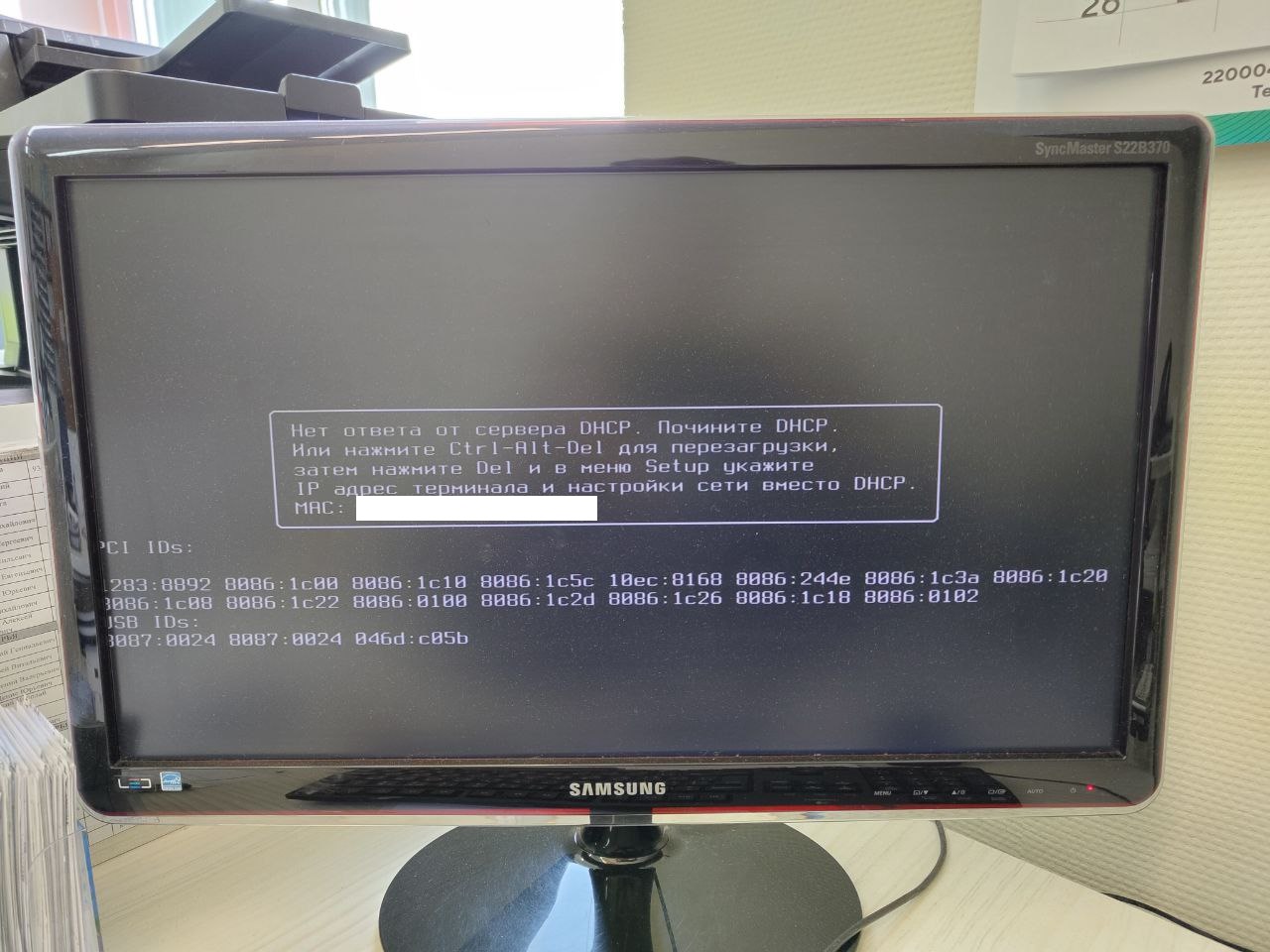

Добрый день, сегодня разворачивали WTWARE по PXE на нескольких станциях, и в какой то момент на нескольких вподрят вытекла такая ошибка. Куда копать? Wtware стоит отдельно от DHCP , IP станция получает, грузит файл с сервера , параметры 066 и 067 заполнены. Все шло нормально, 10 станций нормально поднялись...и собственно потом бац...бац, есть 2 ПК с одинаковым железом( мать+ проц) на одном работает, на другом...ошибка. Терминал не появляется в конфигураторе, но добавить руками его можно, даже какие то логи есть. Если нужны логи - завтра буду на работе, скину. Спасибо
При перезапуске конечно DEL не работает(можно было бы установить статические параметры), пробовал ставить с флешки - при указании IP в ручную, все работает нормально, как только настройки получаешь от DHCP - проблема.

1. DHCP в сети один? А если подумать?
2. Какой DHCP? У него есть логи? Встречались нервные, которые от нескольких запросов подряд (сначала БИОС спрашивает, потом втварь спрашивает) паниковали и отказывались отвечать.
3. Версия втвари свежая?
4. БИОС обновить, сбросить в настройки по умолчанию.
5. Сетевая карта в машине одна?
6. Если на этом экране, что на фото, долго жать Esc, то оно свалится в командную строку. Из командной строки надо добыть лог. Последняя часть инструкции, "когда на терминале нет сети": http://wtware.ru/logs.html

1~2)Wtware в 1 домене находится( поднята на hyper-v машина) - отцовская машина в домене А, рабочие станции в домене Б.
DHCP 2 - они дублирующие(отказоустойчивость) 1 на железе другой дублирующий также на hyper-v
С другими станциями на том же комутаторе проблем нет, если 2 одинаковых станции ( не проверял версию биос, грешу на нее) на 1 работает - на другом нет. По крайней мере если попросить поискать wtware DHCP - то она отправляет на gateway
3) Wtware последняя 6.2.2
4) Сбрасывать пробовал, но secure boot и тд не рассматривал еще.
5) Сетевая встроенная, 1 шт
6) Лог добуду, завтра скину

Похоже проблема была на одном из dhcp
Re: Нет ответа от сервера DHCP
Добавлено: Вт май 16, 2023 1:04 pm
В логе всё выглядит хорошо. Кроме того, что нет ответа от DHCP.
"DHCP 2" - наша статистика показывает, что проблeма чуть менее чем всегда в двух DHCP.
