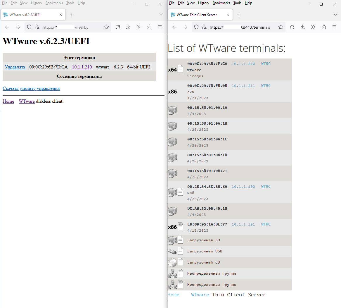

На веб-интерфейсе будет список терминалов рядом. По кнопке из браузера должен запускаться wtrc на выбранный терминал.
там оказывается кнопки дожны быть?!?!

amxs3 писал(а): Ср май 10, 2023 2:52 pm там оказывается кнопки дожны быть?!?!
Там должны быть ссылки. Есть два варианта:
- веб-интерфейс терминала, список соседних терминалов
- https-служба, удаленное администрирование.
У вас какая версия wtware и какой браузер?

amxs3
6.2.2
браузеры разные: edge, chrome, iron

Действительно. Попробуйте в internet explorer либо mozilla firefox.
Исправим в следующей версии. Напишите мне на support@wtware.ru дам вам версию https, чтобы работал список красиво.

amxs3
Ага. В ИЕ работает.
Не понравилось, что отсортированы по маку. Имхо самый неудобный вариант.
Нет указания версии. При попытке подключится к старым пишет проверьте параметр WTRC. Пока понял, что дело в версии, секунд 20 потратил.
