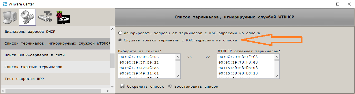

1. Переставь втварь на Windows, при установке поставь галку чтобы DHCP ставился.
2. Сразу запусти конфигуратор от Администратора, выбери вот этот чекбокс и сохрани:
3. Закрой конфигуратор от Администратора.
4. Перезапусти втваревую службу DHCP из системных служб.
5. Перезагрузи терминал.
6. Запусти конфигуратор под обычным юзером и в том же интерфейсе, что на скриншоте выше, добавь МАК терминала в список "WTDHCP отвечает терминалам". Нажми "Сохранить список".
7. Ещё раз перезагрузи терминал.
Что будет?
