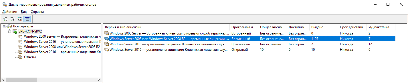

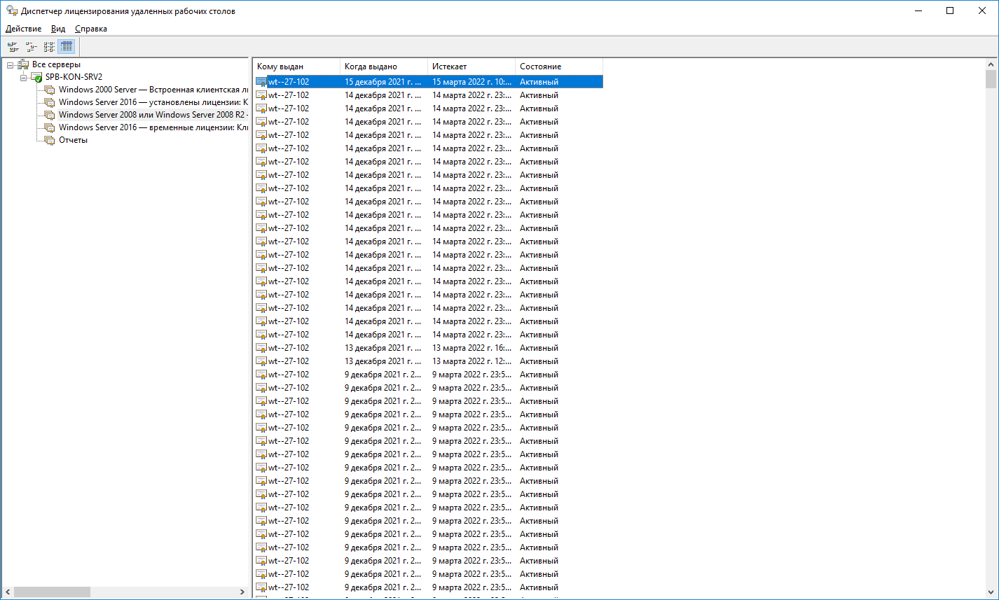

на 3 клиента 1к+ лицух. хорошо ещё что временных

Rgpr писал(а): Чт фев 10, 2022 5:22 am на 3 клиента 1к+ лицух. хорошо ещё что временных
Установлено 10 постоянных лицензий, и все 10 выданы. Кому? Не втварям же?

aka писал(а): Чт фев 10, 2022 12:41 pm Установлено 10 постоянных лицензий, и все 10 выданы. Кому? Не втварям же?
хорошо что не им. иначе не напасёшься
