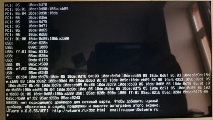

Re: нужен драйвер для сетевой карты
Добавлено: Вс сен 19, 2021 8:06 pm
На скриншоте втварь говорит, что у неё нет драйвера для Ethernet карты. Если нужно WiFi, зайди в меню кнопкой Del и скажи ей работать по WiFi.

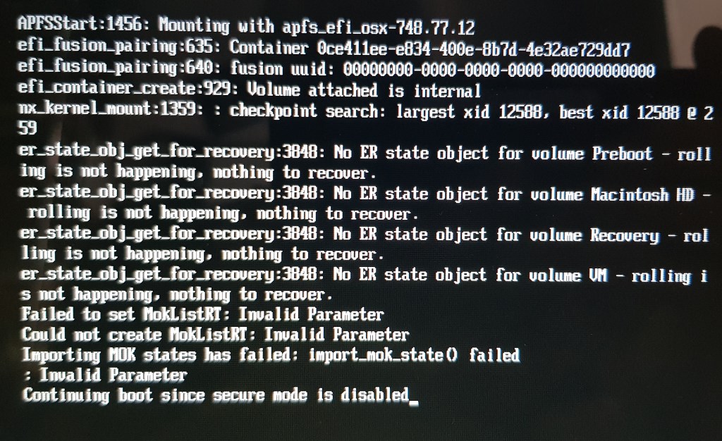

Добавлено: Пт сен 24, 2021 4:19 pm
Она до меню ещё не доходит. Только-только запустилась и пытается осознать, где она оказалось и откуда появилась. А огрызок не признаётся. По умолчанию, когда непонятно, где и откуда, втварь считает, что она грузится по сети, и поднимает драйвер сетевой карты ещё до меню, всё-таки втварь это в первую очередь бездисковый терминал. А здесь Ethernet нету. Мир несправедлив :(
Когда оно в ошибку падает, набери из командной строки:
ls /sys/firmware/efi/efivars/
(эл, эс как доллар, пробел, слэш, s, y, Tab, f, i, Tab и т.д.)
Покажи, что оно ответит.

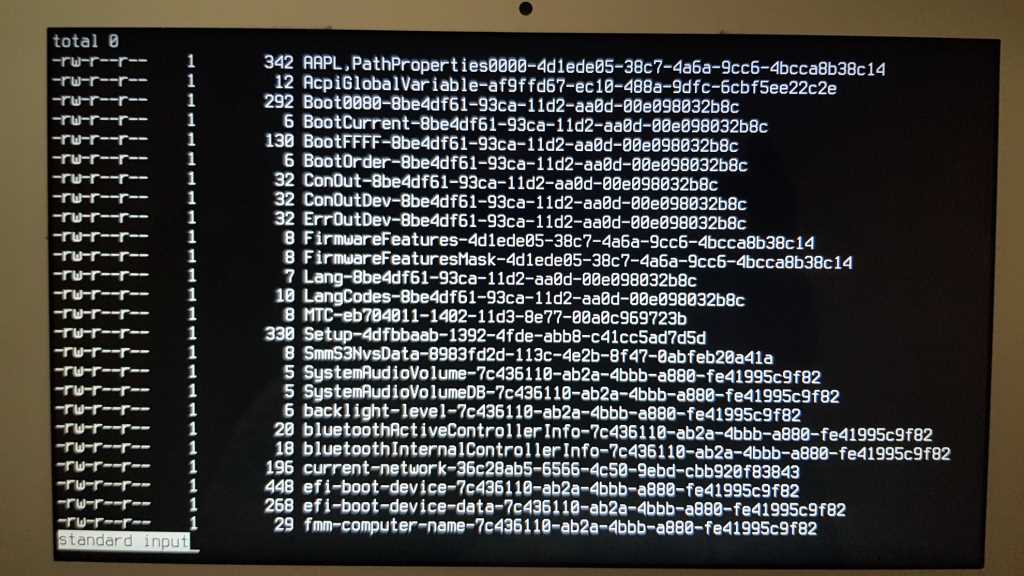

Добавлено: Пт сен 24, 2021 8:19 pm
forsoft
Добавлено: Сб сен 25, 2021 11:12 am

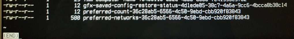

Самое интересное в экран не влезло :?
Сфоткай пожалуйста ещё такое:
ls -l /sys/firmware/efi/efivars/ | less
Эл, эс, пробел, минус, эл, пробел, в конце труба и less. Оно покажет по кусочкам, листать стрелками вверх/вниз, в пару-тройку фоток наверное всё войдет.

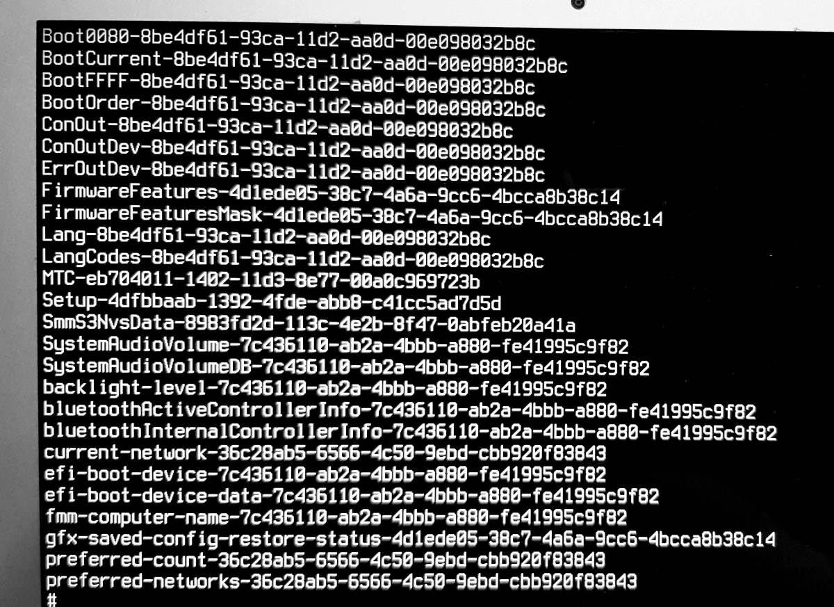

Добавлено: Сб сен 25, 2021 5:01 pm
forsoft
Добавлено: Пн сен 27, 2021 2:44 pm
В этом списке втвари нужны всего два файла. Один есть, второго нет :(
Ты просто воткнул флешку с втварью в огрызок, никакой адской магии с загрузчиками не делалось?
Какой-нибудь другой линукс с такой же флешки в этом же USB поедет?

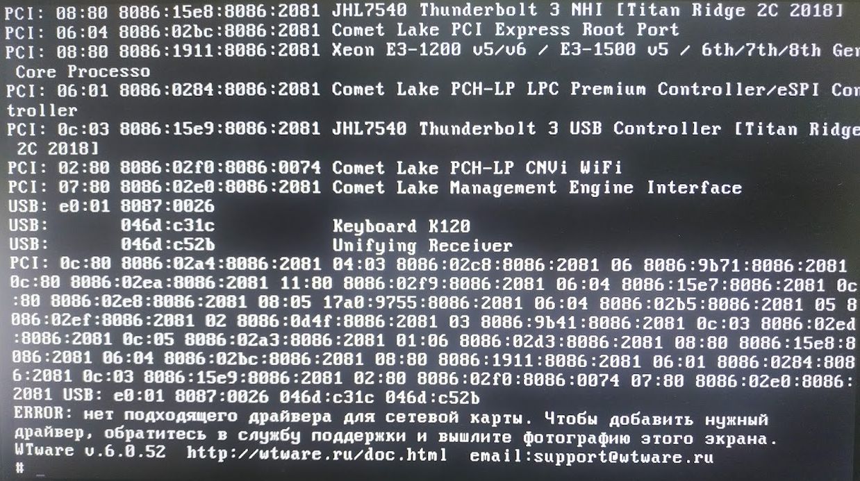

Добавлено: Ср авг 21, 2024 12:23 pm
black
версия WTWare установлена последняя
Добавлено: Ср авг 21, 2024 3:18 pm
Я не вижу в этом списке WiFi карту.
1. Что это за железка?
2. Почему ты считаешь, что в ней физически есть WiFi?
3. В настрйоках BIOS WiFi включен? Покажи скрин.
Хорошо бы поставить какую-нибудь Ubuntu или другой обычный линукс. Если WiFi увидится - из командной строки запустить:
sudo dmesg > /tmp/1.txt
И выложить сюда файл /tmp/1.txt
