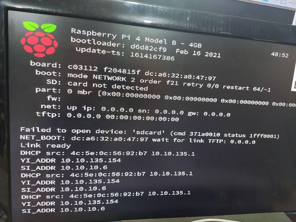

Пытаюсь разобраться и запустить связку WTware и Raspberry pi 4, Raspberry pi 4 настроен на работу по сети через PXE.
есть сервер, микротик как dhcp сервер на сервере винда и AD, на WTware уже работают пк как тонкие клиенты.
Подскажите что и как настроить чтобы Raspberry pi 4 работал по PXE. Какие службы и файлы нужно установить и куда положить.

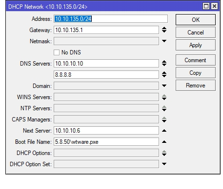

Адрес сервера 10.10.11.204, на нем настроено AD, WTware 10.10.10.6, а терминалы получают ip по DHCP от 10.10.135.2
настройки микрота:
окно Raspberry pi 4

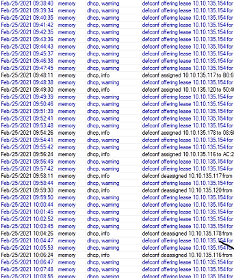

В логах ничего не понятно, почему-то все идет по dhcp, а tftp нет.
В какую сторону смотреть? и что поправить?

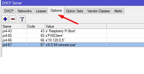

Поле Next Server и Boot File Name малинкой игнорируется, но оно нужно для x86 компьютеров.
Для того, что бы малинка поняла эти опции, надо зайти в IP - DHCP Server - Options и создать две опции 66 и 67 и, затем, добавить их в Networks в поле DHCP Options.
Однако эти опции 66 и 67 игнорируют x86 компьютеры.
Всё вышесказанное относится только к Mikrotik, на DHCP от Microsoft и Linux такой проблемы нет

нашел несколько мануалов по добавлению опиций 66, 67 на микротике, но к сожалению не работает.... при чем на если включить DHCP WTware (6.0.72) - все работает. Если у кого то получилось, прошу выложить пошаговый мануал!
Re: Raspberry Pi4 Model B загрузка по сети
Добавлено: Ср апр 27, 2022 3:15 pm
sattva
РЕШЕНИЕ: использовать в option66 value: с приставкой s - s'10.10.10.10' - IP address converted to string

Покажи скриншот, как правильно добавлять 66,67 опции.
PS: зачем их добавлять? Если только указать "Next Server", как на скриншоте в первом посте, и не указывать 66 и 67 опции - что не работает?

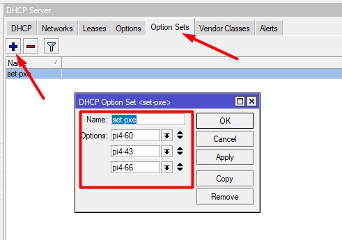

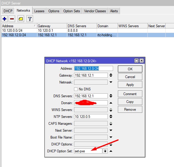

В общем-то OptionSets можно не делать и просто все добавить в Networks, но по другому Raspberry при DHCP на mikrotik-e не грузится.

Чтобы малина загрузилась по сети, DHCP должен сказать ей IP TFTP сервера в "Next Server". И IP самой малины с маской подсети, конечно. На твоём первом скрине должны быть правильно указаны строки Address: и Next Server:
Всё остальное в настройках DHCP не нужно и может мешать.
То, что у тебя на скринах - это именно "не нужно и может мешать".
