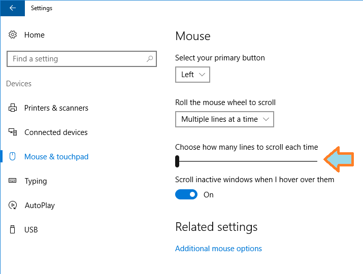

Artem.s писал(а): Пн авг 24, 2020 12:47 pm Первым делом там посмотрел, но почему-то нету. И более того в этой настройке у юзера какие либо корректировки не влияют на скорость мыши.
Может, не там смотрел? Или на сервере что-то отломано?
Купил такого мыша для опытов. Да, с настройками по умолчанию скролит слишком резво. Но если поставить вот здесь минимальное значение, единицу, то становится вполне комфортно. 2016 сервер, свежая втварь под UEFI, Logitech MX Anywhere 2S:
Вижу различия между логитеком MX 2S и первой попавшейся обычной мышью со стороны втвари. В свежем линуксовом ядре мыши стали присылать численное значение для колеса, у логитека один шаг колеса ядром помечается как 15 попугаев, а у первой попавшейся обычной мыши в 120. Т.е. логитек в восемь раз шустрее. В старых ядрах такого не было. Любопытно, откуда ядро берет эти цифры... Попробую их использовать. Выложу здесь ссылку, когда соберу сборку чтоб попробовать.
Смотрел через классическую панель управления. :?
В настройках по скрину поставил минимально значение, стало гораздо лучше, сейчас можно пользоваться. Но относительно Пегатронов все равно скорость выше.

С тестовой версией 6.0.11 и значением скорости скрола в Windows "6", получился комфортный результат по всем приложениям.
Как оказалось разные приложения по разному восприняли корректировку в wtware, с скролом в телеграмм все ок, он просто стал медленнее, а в 1С нужно было колесико примерно оборот крутить впустую что-бы в какой-то момент сместилась информация(при значении в Windows "0").
Было бы классно в панели управления wtware иметь возможность корректировать значение отброса скрола. Но это уже не обязательная хотелка. На текущий момент проблема решена!
