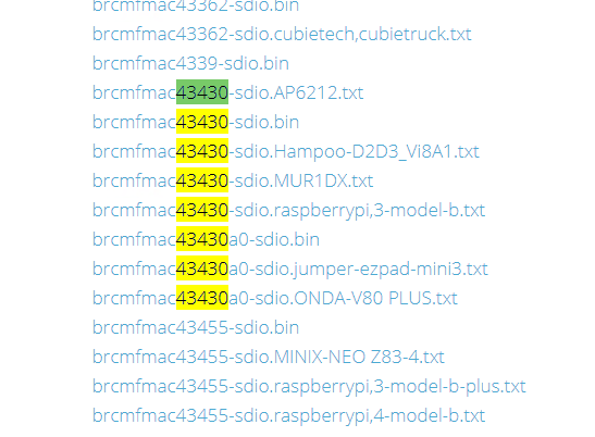

Добрый день. После обновления WTware v.6.0.2/RPi в Web интерфейсе появилось сообщение:
"Драйверу на этом терминале нужна прошивка. В браузере
откройте страницу:
https://wtware.ru/fw
В списке найдите файл:
brcm/brcmfmac43430-sdio.clm_blob
Нажмите на него. Скачается zip архив. Не распаковывайте
и не переименовывайте его! Архив должен называться:
WTFW_brcm_brcmfmac43430-sdio.clm_blob.zip
Этот терминал хранит свои конфигурационные файлы
на локальном диске. Нажмите выше на ссылку
"Файлы в каталоге /configs" и загрузите скачанный
архив в каталог /configs на загрузочном диске
этого терминала."
Так вот, в указанном месте не могу найти этого файла.
- 2020-04-27_15-28-48.png (21.23 КБ) 44146 просмотров

Загадочно. Нет такой фирмвари. Какая малина такое пишет? Покажи лог, он там же, на веб интерфейсе второй строкой.

Это какая-то секретная фирмварь, которую удалили из интернета
Она была у официалов малины, была на гитхабе, а теперь её нигде нет. Подставлю костылик, чтоб втварь не просила её добавить...

Такая же история:
откройте страницу:
brcm/brcmfmac43455-sdio.raspberrypi,4-model-b.txt
WTFW_brcm_brcmfmac43455-sdio.raspberrypi,4-model-b.txt.zip
этого терминала.
Re: brcmfmac43430
Добавлено: Ср авг 19, 2020 12:39 am
Оно же работает? Будет исправлено в следующей версии.

Аналогичная проблема с поиском прошивки. Началось всё так:
После замены флешкарты терминал стал не стабильно работать( На экране часто появляется надпись : "Подождите".
На сайте такого файла я не нашёл(
Логи готов выслать.
Re: brcmfmac43430
Добавлено: Ср дек 29, 2021 10:17 pm
Такого файла нет в Raspberry OS, значит он не нужен. Научу свежую втесирю втвари не просить его.
