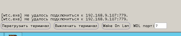

Было бы здорово, если бы он писал в логе клиента на конфигураторе не только "[wtc.exe] Не удалось подключиться к .......:779."
Но и что-то типа
"20-59-03-919| [10.253.210.2] WTware v.5.8.91 found at host [], mac 14:DD:A9:E1:37:E8.
20-59-03-919| [10.253.210.2] Sender IP did not match ip=192.168.99.18 in packet."
для понимания, что хост в порядке наверное просто чехарда с адресами.
Re: Короновирус
Добавлено: Чт апр 02, 2020 10:15 am
amxs3 писал(а): Чт апр 02, 2020 9:21 am Теперь меняется время последнего обращения на "Сегодня". В остальном без изменений.
Надоело телепатировать. Покажи скриншот.
amxs3 писал(а): Чт апр 02, 2020 9:21 am "[wtc.exe] Не удалось подключиться к .......:779."
Там нули должны быть вместо точек. Вроде достаточно очевидно, что если нули вместо адреса, то чехарда с IP адресами?

Непонятно. Выше ты писал: "в конфигураторе клиента не видно совсем". А тут и терминал, и даже IP у него есть. Как так получилось?
Re: Короновирус
Добавлено: Чт апр 02, 2020 11:52 am
amxs3
aka писал(а): Чт апр 02, 2020 11:24 am Непонятно. Выше ты писал: "в конфигураторе клиента не видно совсем". А тут и терминал, и даже IP у него есть. Как так получилось?
Этот IP из той же подсети что и сервер, он остался от локального использования клиента. А сейчас, по идее, он должен перезаписаться на 10.253.210.ххх (vpn IP адрес микротика), но этого не происходит

amxs3 писал(а): Чт апр 02, 2020 11:52 am А сейчас, по идее, он должен перезаписаться на 10.253.210.ххх (vpn IP адрес микротика)
Зчем ему перезаписываться на vpn адрес микротика? Конфигуратор не сможет снять с микротика лог терминала.
