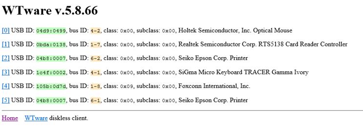

Сейчас никак. Не на ком проверять было, потому и не делали. Надо сделать как сделано в параметре serial, указывать USB разъем, в который воткнут принтер:
Покажи лог с двумя подключенными принтерами:
https://wtware.ru/logs.html
И покажи страницу USB Bus с веб-интерфейса терминала.

2. Страница USB Bus с веб-интерфейса терминала -
- wtware-usbids
- wtware-usbids.JPG (41.03 КБ) 44649 просмотров
