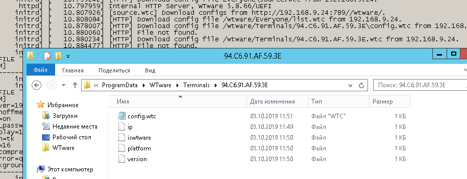

При загрузке по UEFI пишет, что не найден конфиг, хотя при первой загрузке он создаётся.
Пробовал удалять.
Лог отправил ( WTware_94.C6.91.AF.59.3E_2019-10-03_11-58-41 )

Оригинальная конфигурация. Большие бинарные файлы неторопливо выкачиваются с TFTP, а конфиги в Everyone/source.wtc указано качать по HTTP, но с того же IP, что и TFTP. Зачем?
Поменял слеш перед \config.wtc на правильный для HTTP. Попробуй это: http://wtware.com/testing/201910051305.zip

aka писал(а): Сб окт 05, 2019 4:08 pm Оригинальная конфигурация. Большие бинарные файлы неторопливо выкачиваются с TFTP, а конфиги в Everyone/source.wtc указано качать по HTTP, но с того же IP, что и TFTP. Зачем?
это случайность. т.к. инфу по загрузке не легко найти сразу правильную.
уже поставил http.efi
aka писал(а): Сб окт 05, 2019 4:08 pm Поменял слеш перед \config.wtc на правильный для HTTP. Попробуй это: http://wtware.com/testing/201910051305.zip
Спасибо. Заработало.
