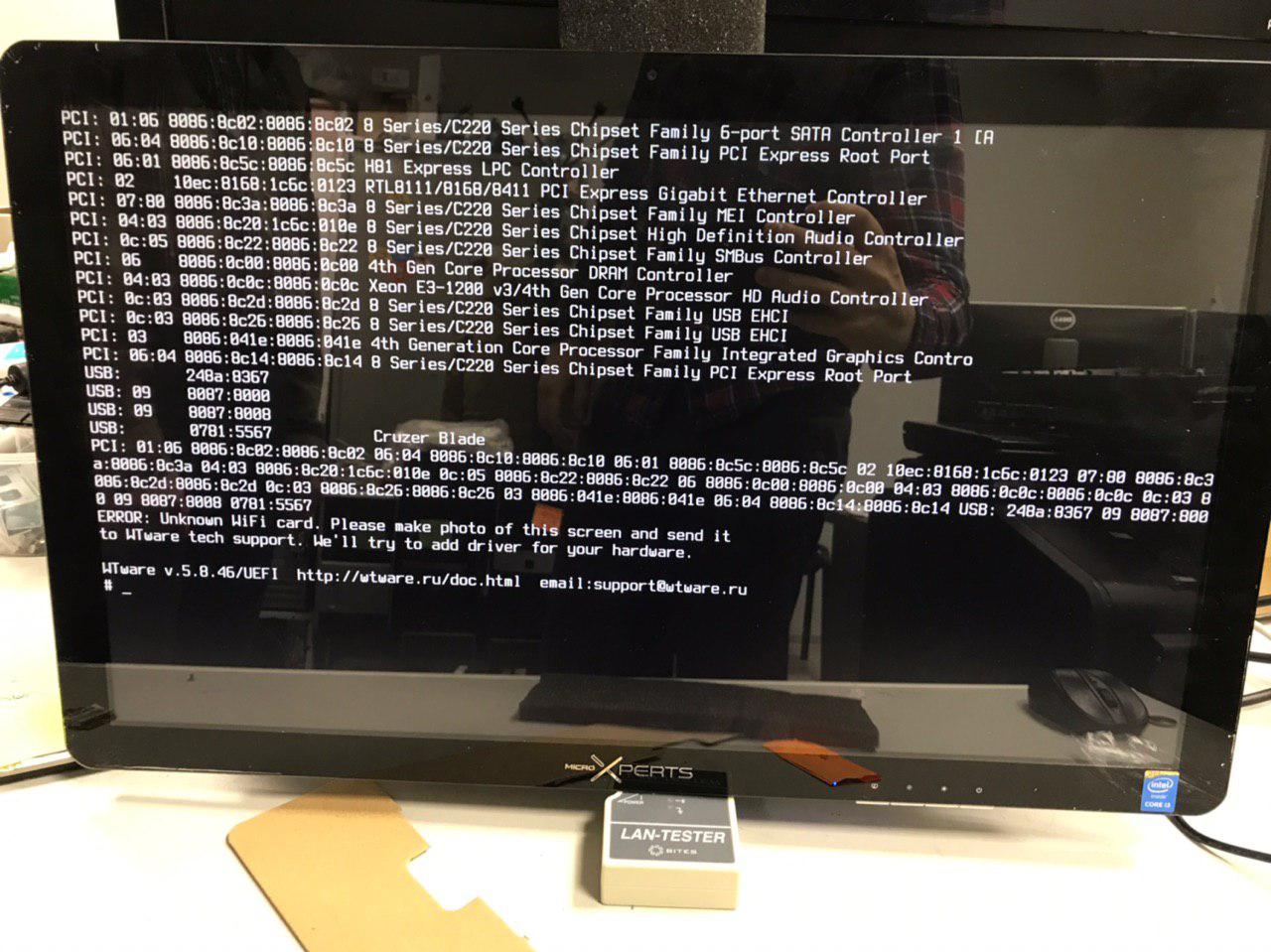

wtware попросила - шлю
Добавлено: Пн мар 18, 2019 5:48 pm
Rgpr
такое вот при загрузке с флешки сделанной с галкой wi-fi

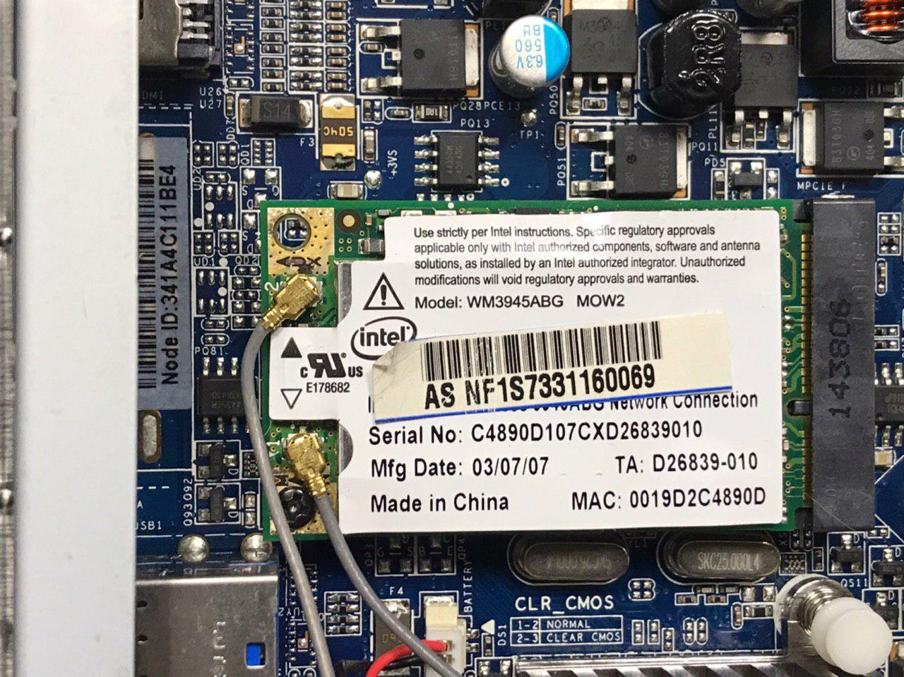

Оно похоже сдохло или в биосе запрещено. Интернеты пишут, что PCI ID 8086:4222: https://wiki.gentoo.org/wiki/Intel_Corp ... ss_3945ABG. Я такого PCI ID в списках не вижу, т.е. линуксовое ядро такого PCI устройства не обнаружило.

1) проблемы то нет - воткнули другую благо навалом старья. попросила прислал.
2) в винде работало - проверю ещё раз, отпишусь.
3) про биос - возможно в сам деле баги мамы. usb2 отчего то не работает - тока usb3.
