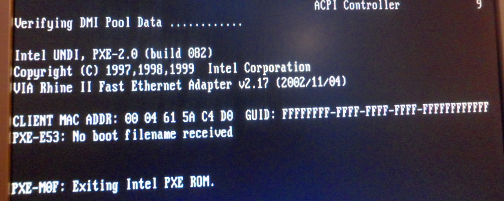

на экране клиента:
PXE-E53: No boot filename received.
Начал думать что сетевуха навернулась, запустил на тонком винду с флешки, пинганул сеть - все пингуется без задержек.

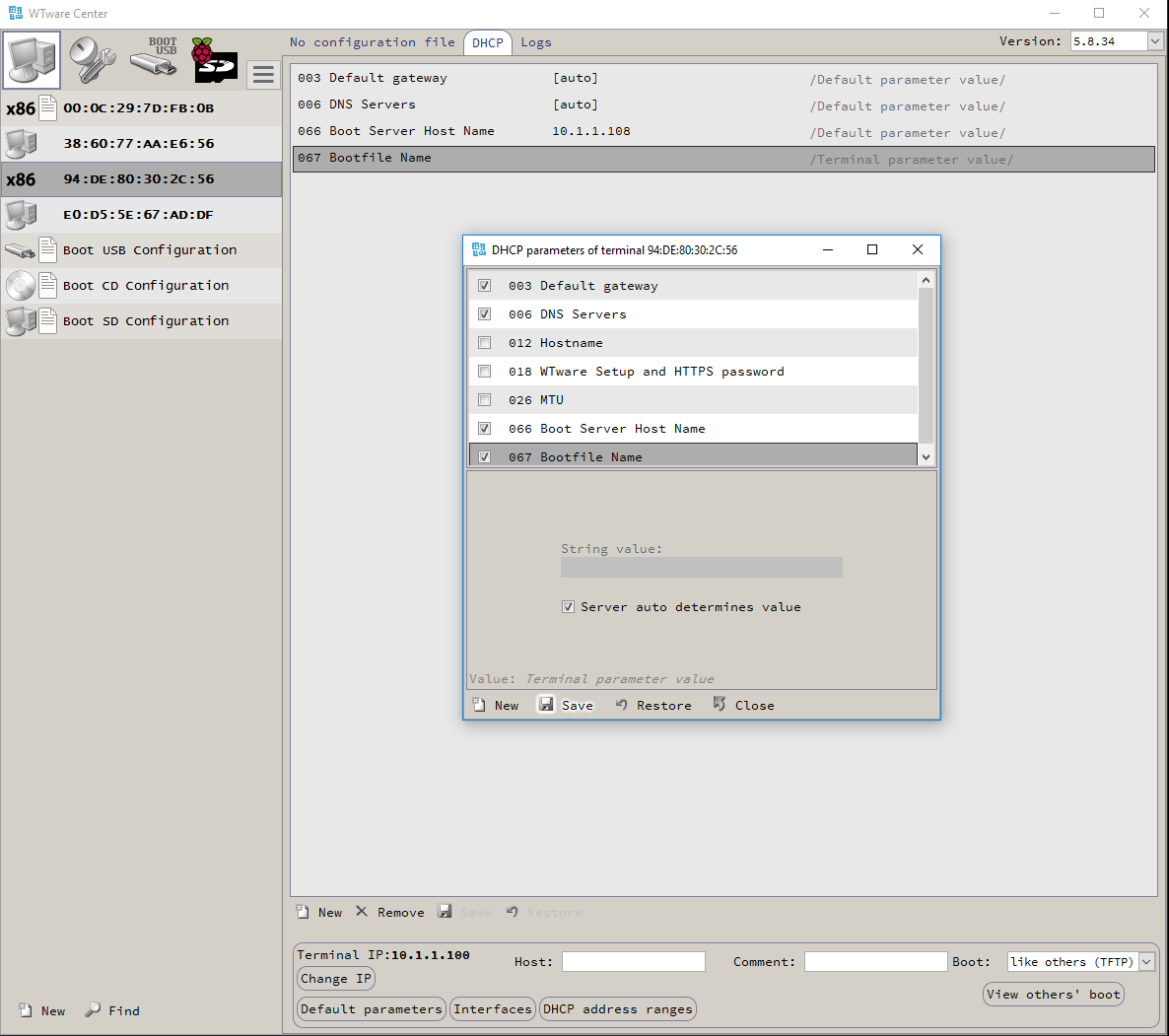

А еще пришлите мне скриншот такого же экрана:
для вашего терминала
Re: Перестал загружаться один клиент.
Добавлено: Ср ноя 14, 2018 12:19 pm
nova
Скрин:
Добавлено: Ср ноя 14, 2018 12:23 pm
nova
dhcp

На экране клиента кроме "PXE-E53: No boot filename received." больше никаких цифр не написано? В логе и на скрине все выглядит правильно. Может, оно ругается на ответ какого-то другого, не нашего DHCP?

Оторвать бы руки тем, кто писал этот экран. Куча мусора на экране, а от какого DHCP получили ответ не написано :(
Сетевуха встроенная? Значит код сетевой загрузки в БИОС. Может ли навернуться код в БИОС? Наверное может, но врядли.
Раз мысль пошла в эту сторону: если возможно, обнови БИОС. Сбрось настройки БИОСа в значения по умолчанию. Сразу после БИОСа, но до экрана что на фотке, не проскакивает строка типа "Press Ctrl+S to enter the Setup Menu."? пускающая в отдельный БИОС с настрйоками сетевой загрузки? Может, в БИОСе есть выбор где-то в районе настройки загрузки с ключевыми словами PXE/RPL/DHCP/TFTP?

GUID не нужен. Для загрузки по сети нужны всего два параметра:
в параметре 066 IP, с которого грузиться,
в параметре 067 имя файла, который надо грузить.
На фотке оно пишет "No boot filename received", т.е. 067 параметра DHCP не сообщил. Надо чтобы сообщил. DHCP в кофеварках часто не имеют интерфейса для указания 066 и 067 параметров, лечится только использованием другого DHCP.
